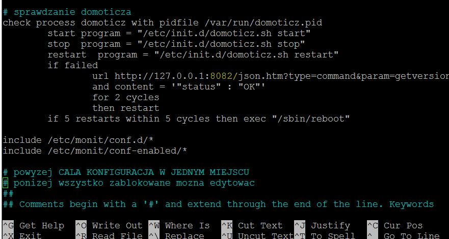

@bernard i wszystko jasne. Tak jak pisałem monit musi mieć powód i Ty mu go zafundowałeś 🙂 teraz czas to naprawić . Zalogujesz się przez terminal i wpiszesz
sudo nano /etc/monit/monitrc
odszukasz miejsca jak na foto poniżej i zmienisz port ( zaznaczyłem na żółto ) na swój
monit
potem zapiszesz zmiany i wyjdziesz z edytaora  Ctrl +x
i potem jeszcze wklej takie dwie linijki
sudo service monit reload
sudo monit start all

Testy są zbędne , monit szukał domoticz na starym porcie i jak nie znalazł to po 5 minutach restartował system . Pozdrawiam

Dodane : 24/04/2020 10:34 pm
Widze spore użycie Procka , wyłącz zigbee jak nie korzystasz to spadnie do kilku %
sudo systemctl stop zigbee2mqtt
Dodane : 24/04/2020 10:46 pm
(@bernard)
Wpisów: 5
I tak sie stało  skok duży . Dziękuje
