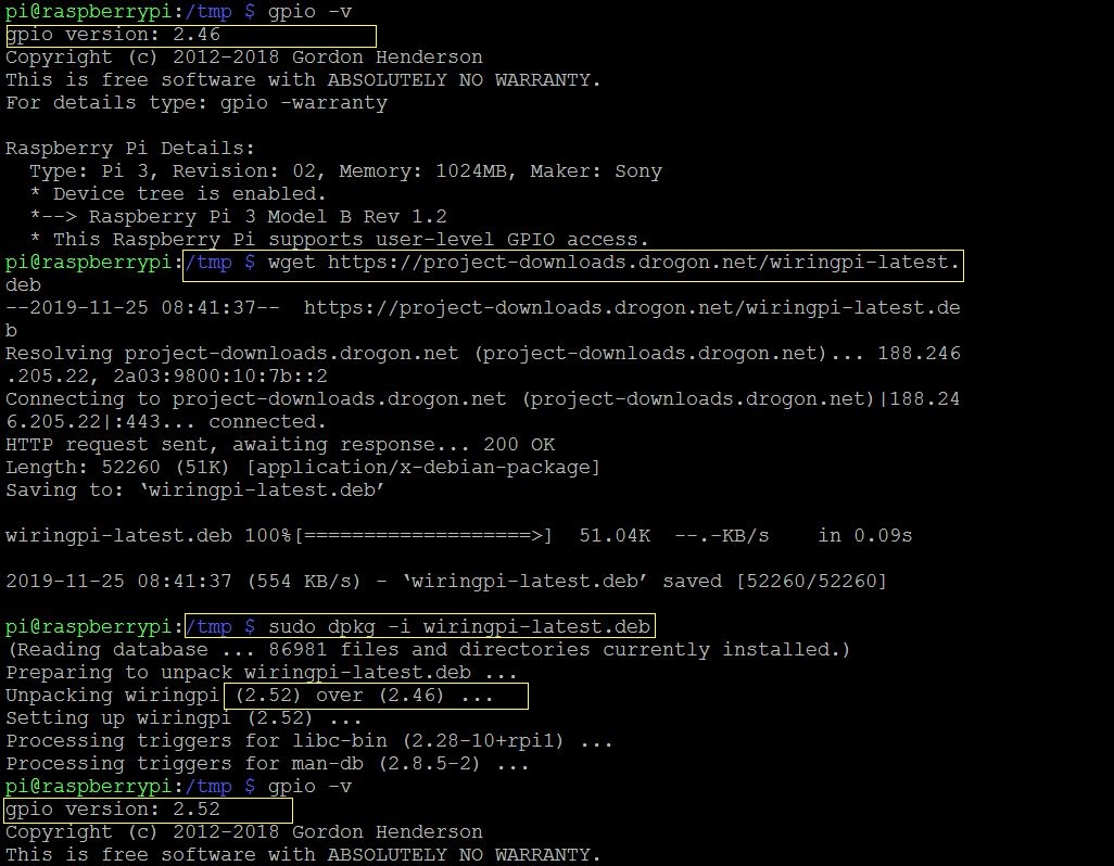

Z tego co wkleiłeś wynika, że podnosisz wersję 2.52 do 2.52 . Zobacz jak to przebiegło na tym obrazie poniżej fota , zaznaczyłem istotne szczegóły

(@100mek)
Wpisów: 21
U mnie poszło to trochę inaczej
Różnice są w:
"Rozpakowywanie pakietu wiringpi (2.52) nad (2.52) ..." . U Ciebie jest "Rozpakowywanie pakietu wiringpi (2.52) nad (2.46) ..."
Brakuje u mnie "Przetwarzanie wyzwalaczy pakietu libc-bin (2.28-10+rpi1)..."
pi@malinkapi:~/tmp $ sudo dpkg -i wiringpi-latest.deb
(Odczytywanie bazy danych ... 84661 plików i katalogów obecnie zainstalowanych.)
Przygotowywanie do rozpakowania pakietu wiringpi-latest.deb ...
Konfigurowanie pakietu wiringpi (2.52) ...
Przetwarzanie wyzwalaczy pakietu man-db (2.8.5-2)...
