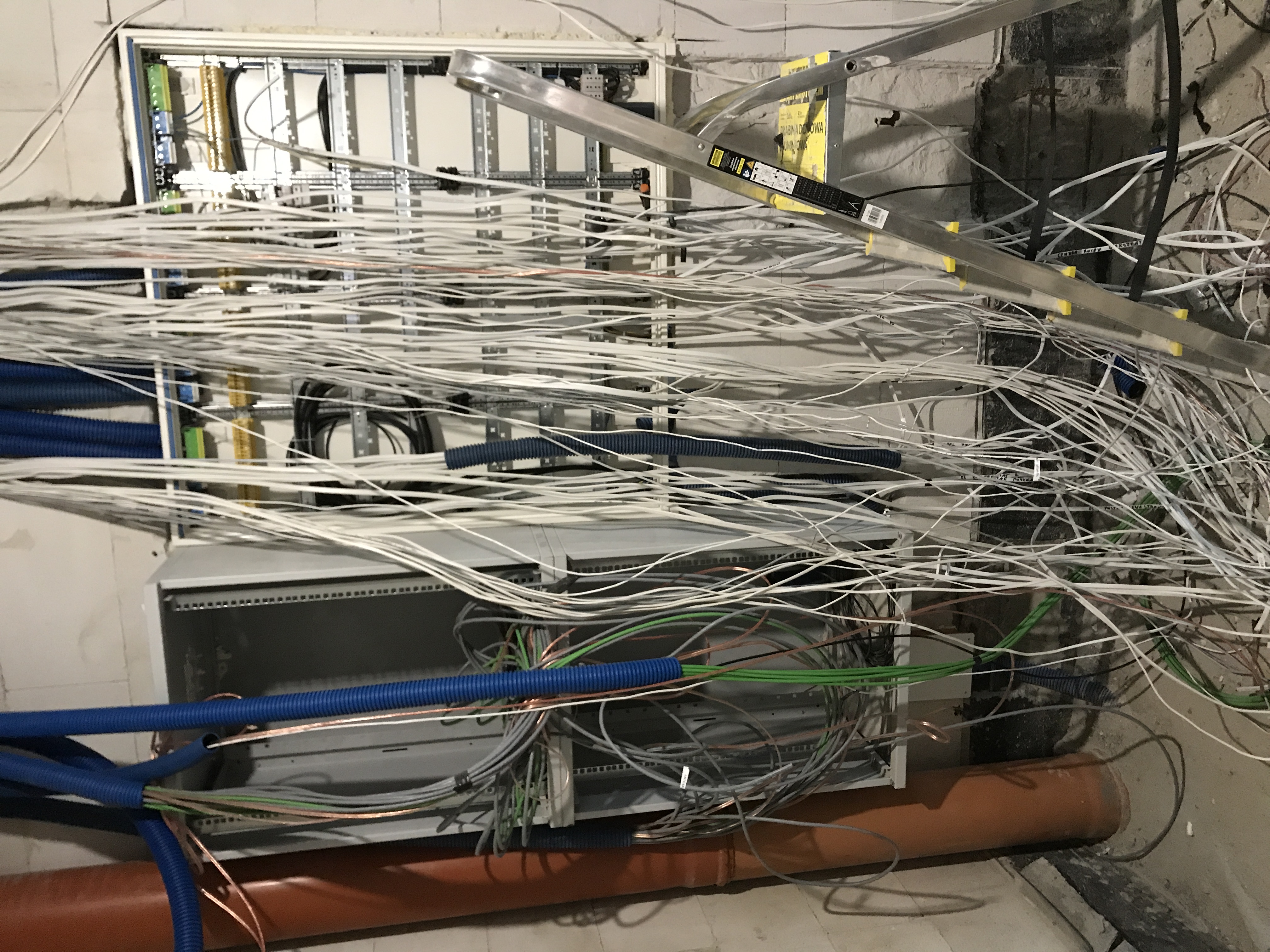

Przykładowo tutaj pokazywałem, jeden z moich pomysłów na pomiary: temperatury, wilgotności, ciśnienia, jakości powietrza: co2, iaq, bvoc - mam w każdym pokoju do zainstalowania, będzie ciekawy punkt danych do różnych rzeczy.
Na razie zainstalowałem tylko w łazience i pomaga w sterowaniu ogrzewaniem, żeby rano było ciepło, a w czasie dnia - schodzi w dół - szkoda ziemi na wolne przebiegi, na wieczór również ciepło (ale tylko jak jesteśmy w domu - system wie że jesteśmy, nic nie robię) , wentylator włącza się sam, jak wilgotności osiągnie odpowiednią wartość, w nocy jak idę prysnąć to oświetlenie samo się włącza/wyłącza  - człowiek przymroczony wiec nie trzeba szukać jakiś przycisków, czy w telefonie naduszać coś.

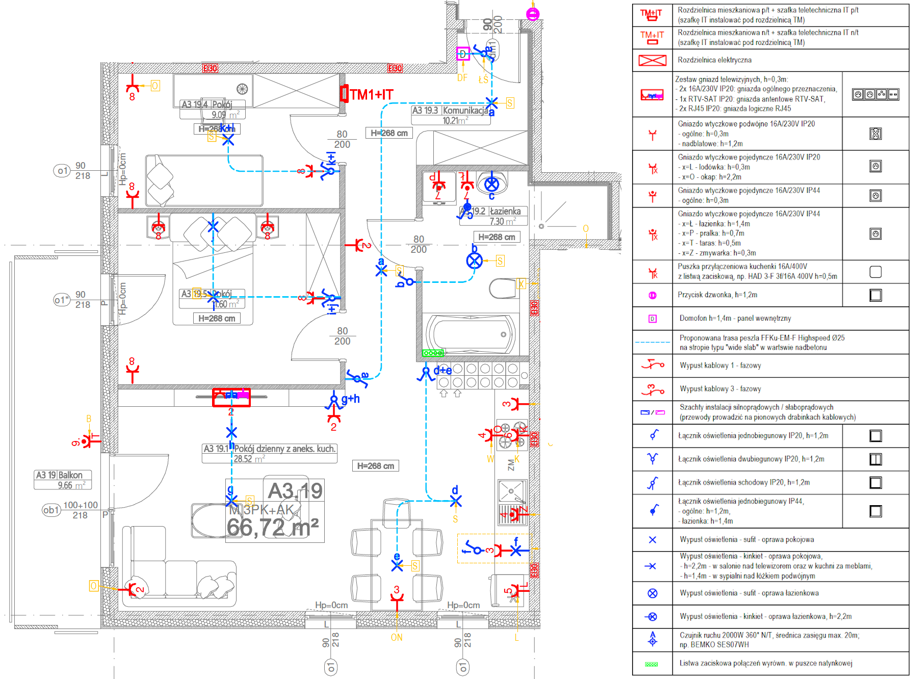

Wrzucę Wam plan mieszkania z rozkładem instalacji eletrycznej - może się przyda. Dodam tylko, że to prefabrykaty, więc kucie ścian nie będzie najprzyjemniejsze. Może da się coś puścić podłogą.
 elektr
Dodane : 20/06/2020 9:21 pm
@fb_adammarkiewicz Instalacja elektryczna całkiem przyzwoita , jednak nie przewiduje zasilania klimy i rolet a okablowanie tego mieszkania pod twoje potrzeby to bułka z masłem dla bardziej ogarniętego elektryka . Masz wstępnie zarysowane jak to zrobić pod czujniki otwarcia i oświetlenie
Nie przewiduje w sensie, że nie jest doprowadzona w odpowiednie miejsca, czy, że coś jest nie tak z instalacją. Bo jeśli to pierwsze to spoko, bo nie wiadomo jeszcze czy jednostka zewnętrzna trafi na balkon czy dach.
No ale rozumiem, że i tak trzeba odkuwać instalacje i prowadzić ten dodatkowy kabel 8x0.5 pod czujniki, tak?
Dodane : 22/06/2020 9:40 pm
W sensie , że i tak trzeba pruć ściany żeby doprowadzić zasilanie do rolet , puszki na przyciski do tych rolet itd , więc jak już kucie to można położyć przewody wszędzie zamiast myśleć w przyszłości o bateriach

Jak autor tematu przyoszczędzić na przewodach to lipa tzw szału nie zrobi z automatyka. Ja dopiero zszedłem z instalacja na parter raczej mam wszystko co w wylewce na stropie. Zafundowałem rozdzielnie 336 modułów i szafę RACK tez jak na dom to nie mała. Przewodów to już sam nie wiem ile poszło a to dopiero rolety i cześć oświetlenia.
 41C8F90A 9993 46B0 9D8C B33F833AC0F8
Dodane : 17/07/2020 11:49 pm

Ja poszedłem w sterowanie rozproszone - mam 3 szafki (4x18, 5x18 i 3x18) - dzieki czemu kable "zostają na swoich pietrach. Między szafkami tylko zasilanie główne + kabel ethernet do komunikacji PLC-moduły-SCADA
Dodane : 06/08/2020 12:41 am
