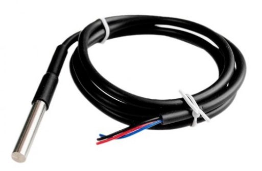

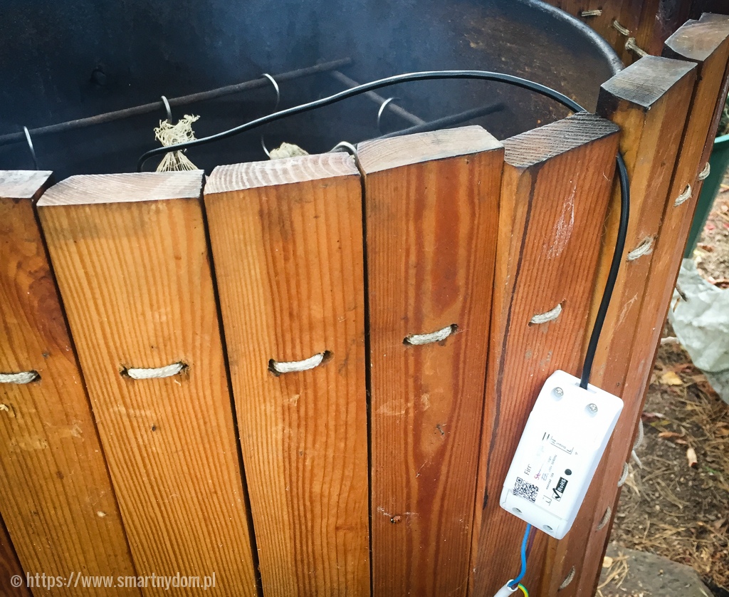

Łatwo domyślić się, na podstawie użytego sprzętu, że mam w zwykłym sonoffie podpięty czujnik DS18B20. Czujnik jest w hermetycznej obudowie na kablu 1.5m, jak na poniższej fotce.
W Sonoffie siedzi AFE Firmware wersja T1 obsługujący czujnik DS18B20. Wartość temperatury wysyłam do openHAB w 30 sekundowych odstępach czasu używając protokołu MQTT. Wysyłam jedynie wartości temperatury jeśli się one zmienią. Zmiany temperatury wykrywa Sonoff z AFE

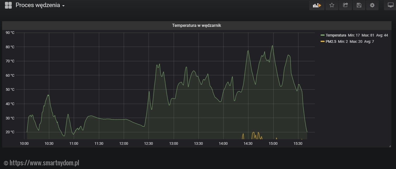

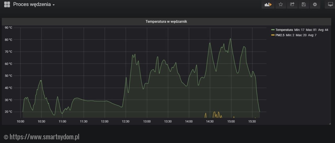

OpenHAB zapisuje dane do influxDB, po to aby rysować wykres jak temperatura zmienia się w czasie. To taki bonus, bo w całym procesie wędzenia wędlin nie potrzebuję wykresu. Wykres generuję w Grafana’ie. Z samego wykresu wyczytałem, że wędzenie zasadnicze 50 (+/-5) stopni, a później 65st (+/-5) to już całkiem spora zabawa z utrzymaniem odpowiednich poziomów temperatury 😉
Na zewnątrz mam czujnik pyłów PM2.5. Przez cały okres wędzenia jednak nie było wzrostów zanieczyszczenia powietrza, które dałyby do myślenia. O 14:30 te żółte góreczki u dołu wykresu pokazały, że lekko jakość powietrza wzbudziła się. Ale w piku było 20ug/m3 co świadczy, że jakość powietrza była mimo wszystko bardzo dobra.

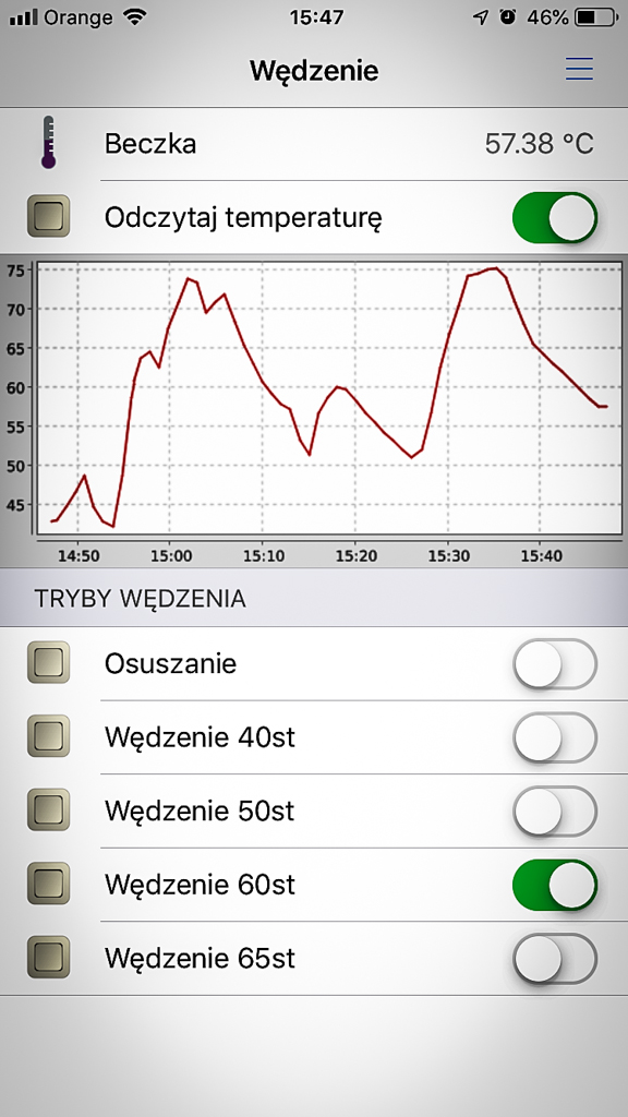

Dodatkowo zrobiłem panel sterowania na smartfona. Pozwalał mi on widzieć w dowolnym momencie co się dzieje w wędzarni oraz zmieniać fazy wędzenia.
Zmiany faz wędzenia w smartfonie wykorzystałem przez reguły, które dawały mi znać przez Amazon Echo (Alexa), że muszę zareagować. Czyli podnieść lub obniżyć temperaturę.
Alexa sparowana jest z głośnikiem przez bluetooth, który stojąc na parapecie daje mi komunikaty co dzieje się w wędzarni. Dzięki temu mogłem w ogródku trochę posprzątać, a Alexa dawała mi znać w sytuacjach, w których temperatura przekraczała progi w zależności od fazy wędzenia.

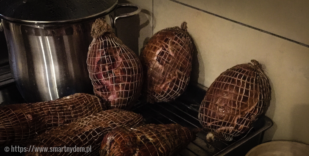

No i na koniec: pachnące, soczyste, własne 🙂
