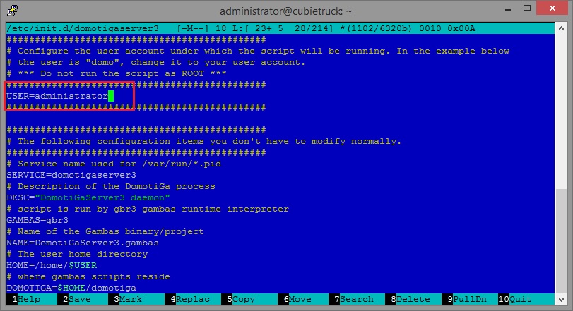

W kolejnym kroku należy dokonać niezbędnych modyfikacji skryptu. O ile dwie poprzednie instrukcje wymienione na wstępie były wykonywane 1:1, to będzie to tylko zmiana nazwy użytkownika, jak poniżej, w przeciwnym wypadku, należy dokonać dodatkowych modyfikacji.
sudo mcedit /etc/init.d/domotigaserver3

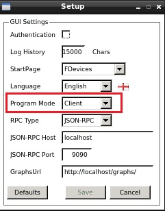

W ostatnim kroku należy przełączyć tryb pracy interfejsu DomotiGa z serwera na klienta. Dokonuje się tego z poziomu interfejsu użytkownika DomotiGa
Menu -> Setup -> GUI
Zapisujemy i wyłączamy oprogramowanie

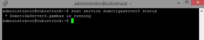

sprawdzenie statusu serwera (czy jest włączony / wyłączony)
sudo service domotigaserver3 status
