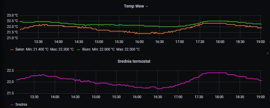

@pawelbiskupski Dlaczego przy czujniku sterującym kotłem tracimy niezależne sterowanie ? Przecież możesz ustawić że w pokoju 1 ma być 23 a innym 21 , natomiast najchłodniejsze pomieszczenie to u jednych będzie duży hol , a u innych sypialnia . Duży hol raczej najszybciej się wychłodzi i uruchomi kocioł , reszta pomieszczeń będzie mieć temperaturę ustaloną za pomocą głowic + - histereza czujnika w holu.
Dla przykładu ja steruję na podstawie dwóch czujników z których wyliczam średnią i to jest podstawa do odpalenia kotła , reszta pomieszczeń w domu ma głowice . Ponieważ to kocioł na pellet to nie jest tak łatwo utrzymać komfort jak przy gazie , ale mi się to sprawdza
Zawsze w salonie mam chłodniej niż w biurze
