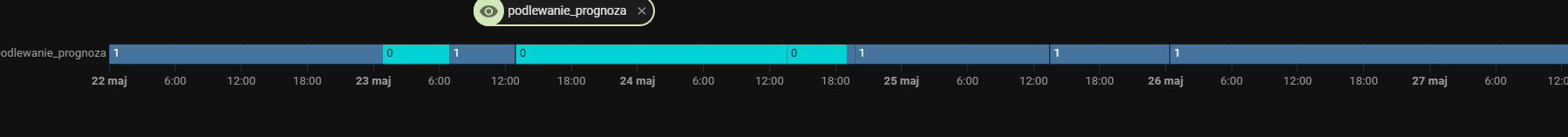

Jak zrobiłeś wyzwalacz z portalu podlewa.cz
ja dodałem w rest:
#Podlewa.cz
  - resource:  https://podlewa.cz/status/vqyn3Dic73whu55i7kDvfvixz17xxxxx/
    scan_interval: 300
    sensor:
      - name: podlewa_cz
        value_template: "{{ value }}"
      #  method: GET
ale cały czas pokazuje mi stan  1
Dodane : 27/05/2023 10:30 am

Wygląda na to, że ustawiłeś próg dla wyłączenia wyżej niż jest obecnie, czyli masz status włączenie aż do osiągnięcia progu, który ustawiłeś.
Dodane : 27/05/2023 10:50 am
Wpisów: 602
Kierownik
Nie wiem co to za serwis , ale pewnie stan 1 oznaczałby ,że zraszacze mają się uruchomić ( ale trzeba to czytać tak ,że zraszacze mogłyby się uruchomić , bo dawno nie padał deszcz) .  Dostaniesz stan 0 wtedy ,kiedy padało i przez następnych parę godzin nie trzeba podlewać . I to pewnie tyle , więc jest ok.
Trzeba zrobić sumę logiczną , załączenie o jakimś czasie ,jeśli stan jest 1 , A nie ,że Ci serwis Podlewa.cz wyśle sygnał do podlewania...
Dodane : 27/05/2023 12:02 pm

Na stronie podałem swoje dane lokalizacji , ustawiłem próg jaki mi pasuje i mam wskaźnik czy warto podlewać, czy nie. Nie jest to wyzwalacz, a tylko informacja na podstawie której steruję nawadnianiem
 1 Podlewaj , 0 będzie padać lub już pada.

Ja mam dodany tak
- platform: rest
  resource:  https://podlewa.cz/status/pnzadegxxxxxxxxxxxxyyyyyyo/
  value_template: '{{value}}'
  method: GET
  scan_interval: 300
Dodane : 27/05/2023 1:23 pm
Wpisów: 602
Kierownik
No to bardziej po "nowemu" ( i z aktualną dokumentacją) jest tak ,jak to @wojtek_gtx
Choć skoro ma dwa stany ,to zamiast sensor można by dać binary_sensor ....
Czyli
rest:
    method: GET
    scan_interval: 300
    binary_sensor:
      - name: podlewa_cz
@isom , na razie może i działa , ale nie wiadomo jak długo.
