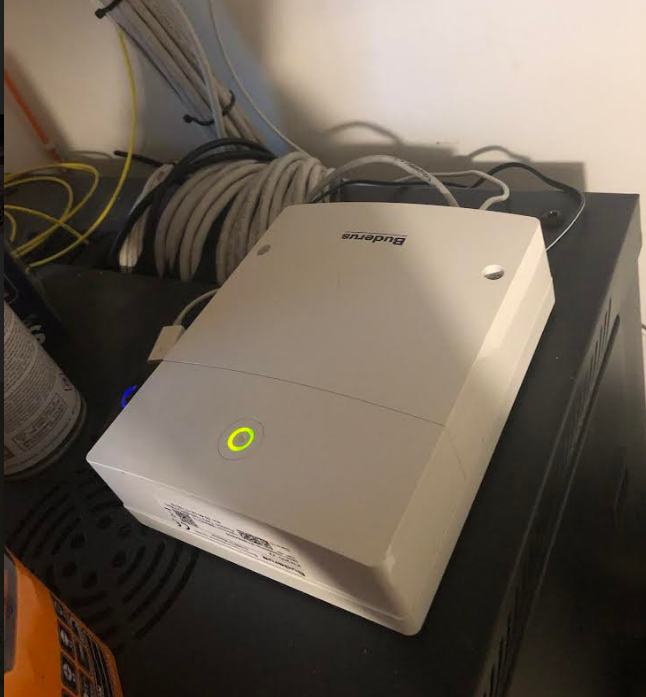

@idalgo ja w końcu zdecydowałem się na Buderus'a - no i oczywiście musiałem podłączyć do automatyki 😉 no bo jak inaczej

  • mam piec buderusa
  • i baniak na wodę ciepłą buderusa
ten moduł do podłączania do automatyki drogi w budgerusie 1.4 tys nie wiem ja w Termet'cie - ja qpiłem na olx używany za oooo wiele mniej 1.4 to przegięcie

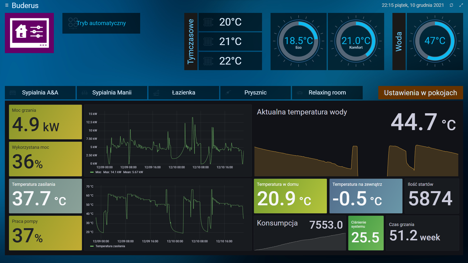

Adrian podzielisz się jak pobierasz dane z pieca? ja mam Boscha - to samo co Buderus. Wyżej napisałeś że zakupiłeś moduł buderusa. Ja poszedłem w EMS-ESP i ściągam dane po mqtt tylko jeszcze że ogarnąłem jak mogę komendy wysyłać aby coś zmieniać przez OH.

Ufff nie znałem tego EMS-ESP, gdybym znał to nie wydałbym 500 na ten moduł

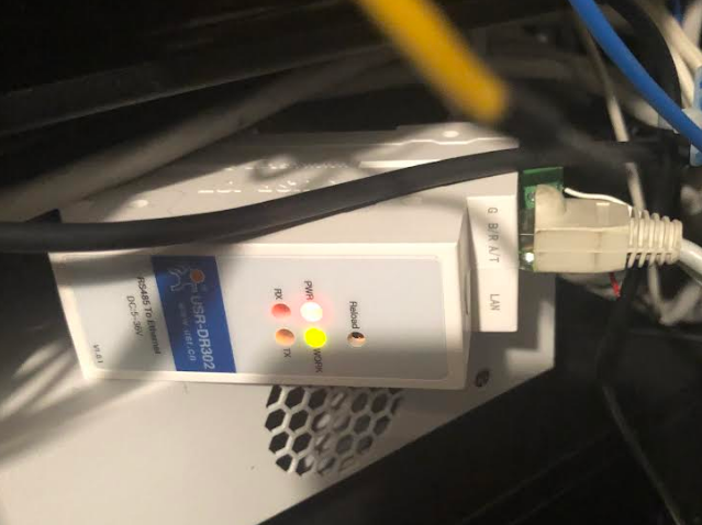

  • Dane z modułu powyżej wrzucam do sieci LAN przez konwerter Ethernet/RS485 USR-DR302 (ponizej)
  • OH przez sieć LAN czyta/zapisuje dane do pieca przez ten moduł
  • Dane czytane/zapisywane po MODBUS RTU - mniej przyjemne niż MQTT
Jak coś to mogę udostepnic jak czyta/zapisuje dane po MODBus ale nie wiem czy to pomoze przy MQTT - na stronie EMS-ESP brakuje jednej strony z komendami do wysyłania do pieca więc nie jest to dla mnie tam jasne - przedlądałem kilka minunt.
