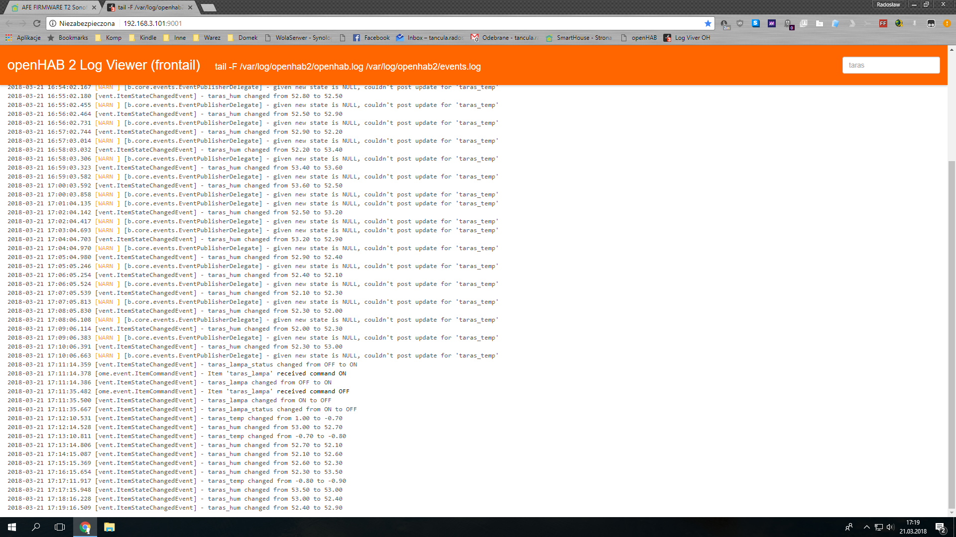

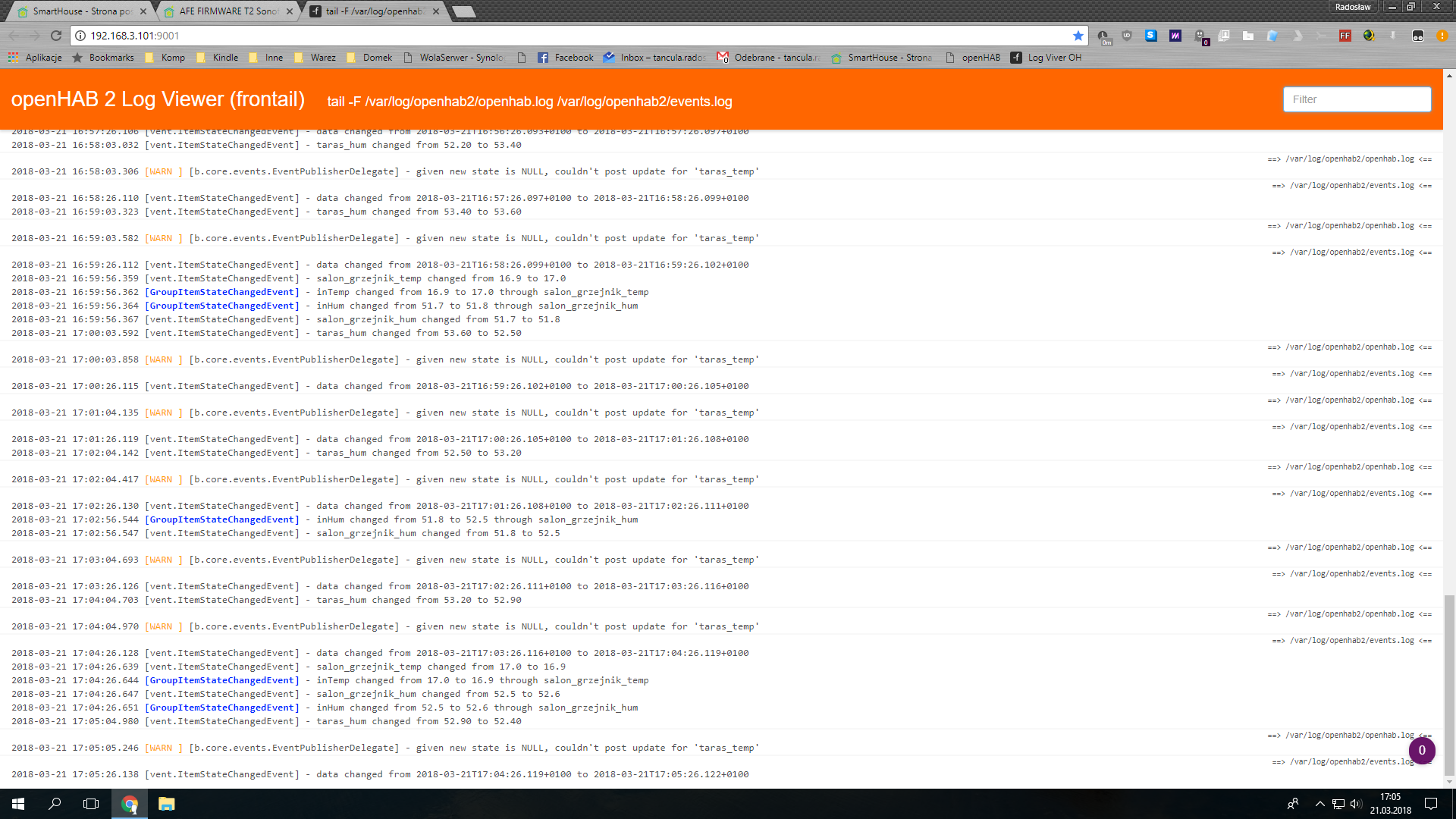

z logów wynika, że dość często odczytujesz temp / wilgotność jeden odczyt trwa średnio o 2sek., jeśli jest na niskim zasilaniu 3.3v to 2sek mogą nie dać radę, długie kable tez mogą powodować trudności
sugeruje nie czytać częściej niż 60sek temperaturę i wilgotności przy czujnikach DHxx. 10sek to absolutnie najczęściej

Odczyt jest co 60sec, tyle tego na screen'ie jest bo jest filtr na ten konkretny czujnik. O dziwno z wilgotnością nie było problemu, ani raz nie dało pustego wyniku.
Zobaczymy ile teraz pochodzi, jak będzie się dalej przywieszał to pokombinuję z rezystorami innymi (kabel ma ok 1m co nie jest przesadną długością moim zdaniem. Jest to kabel 3x0,75mm, może dam 3x0,25mm)
