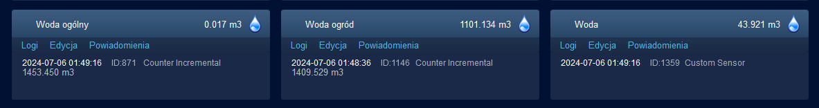

Twoja podpowiedź jak zwykle okazała się przełomowa. Chciałbym jednak dokonać jeszcze pewnej korekty wyświetlania wartości. Obecnie wygląda to u mnie tak:
obraz
Jak widać matematycznie wygląda to tak: Woda = Woda ogólny - Woda ogród. W Custom sensor Woda widać wyliczoną jedynie różnicę ogólną liczników. Czy da się zrobić, żeby w Custom sensor (lub też innym urządzeniu) wyliczana była również różnica dobowego zużycia wody?

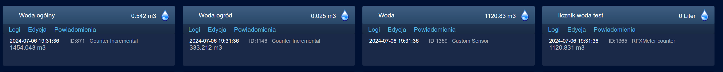

Dodałem jeszcze oprócz Custom sensora urządzenie Licznik. Różnica ogólna zliczana jest prawidłowo, zarówno w Custom Sensorze jak i w Liczniku, ale nie aktualizuje się różnica dobowa, cały czas widnieje 0.
obraz
Skrypt jak poniżej. Czy jakaś dobra dusza podpowie co należy dopisać aby również dobowa różnica była obliczana?
