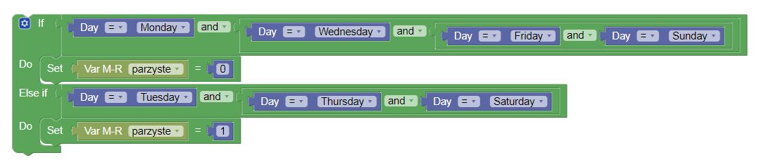

Możliwości masz od groma, jedna to utworzyć sobie zmienną użytkownika  nazwijmy ją "parzyste" typ zmiennej ustawiasz na liczba całkowita a wartość dowolnie np 1.
Potem taki układ klocków
Podział dni
a potem w swoim blokly do bramy dodajesz zmienną i jak zmienna jest 0 otwórz bramę o 8 rano a jak zmienna 1 to o 9 rano

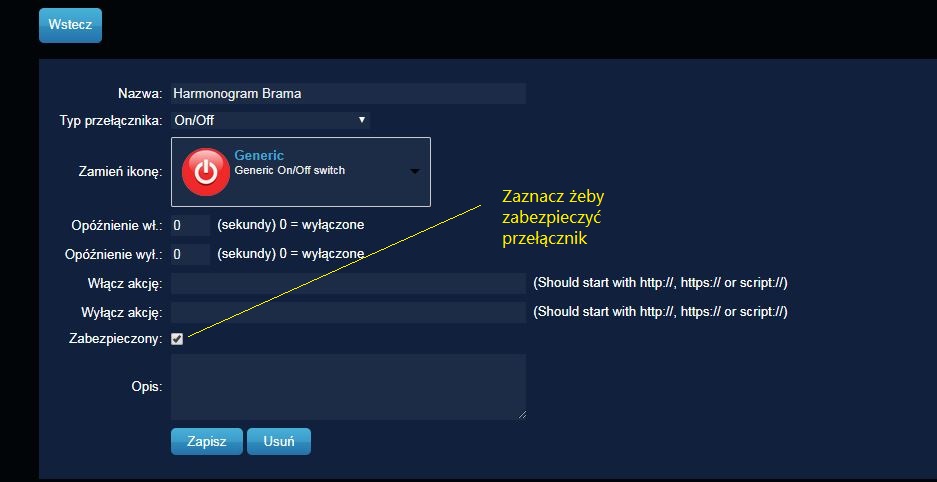

@muchac35 no to zamiast zmiennej dodajesz sobie wirtualny przełącznik , nazwa dowolna , ustawiasz mu plany załączeń w tygodnie parzyste , zabezpieczasz go żeby nikt przypadkiem go nie przełączył
zabezp

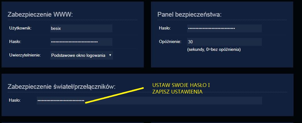

Ustawiasz swoje hasło dla tego zabezpieczenia
hasło

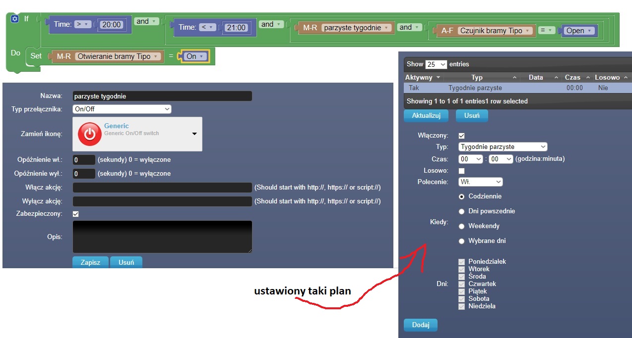

no niestety coś robię źle bo mi nie działa (teraz mamy tydzień parzysty co nie)?
zrobiłem takie blockly aby: jeśli jest po 20 ale przed 21 i jest tydzień parzysty a brama otwarta
to zamknij bramę
takie blockly?
 bl

Brakuje informacji w jakim stanie ma być ten przełącznik "parzyste tygodnie" ma być On czy OFF ? jak dodasz to skrypt będzie wiedział co zrobić

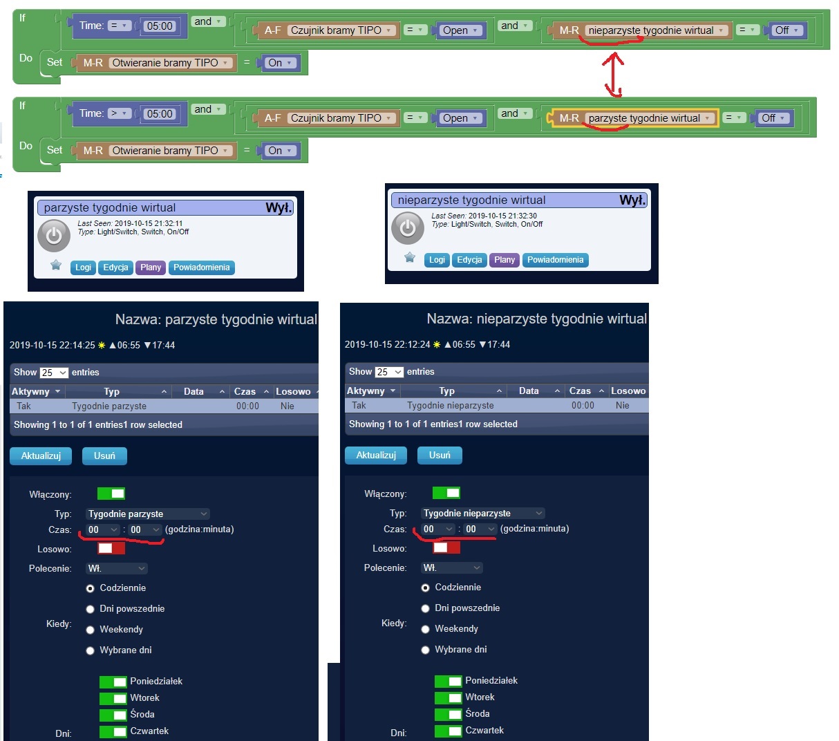

Utworzyłem najpierw jeden guzik wirtualny o nazwie parzyste i zadziałało ale teraz utworzyłem drugi o nazwie nieparzyste i dalej załącza bramę mimo że mamy tydzień nieparzysty co ja robię źle?
 blo
Dodane : 15/10/2019 10:32 am
Wpisów: 5274

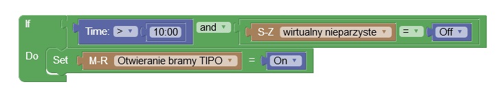

@muchac35 według tego co wstawiłeś będzie tak : Jeżeli "wirtualne nieparzyste" = wył ( co znaczy że mamy parzyste) i jest po godzinie 10 ustaw otwieranie bramy TIPO na ON co minutę .
Dodane : 15/10/2019 2:23 pm

Jeśli jeszcze nie masz mnie dość napisz proszę co robię źle, czy przestawię na parzyste czy nieparzyste tygodnie  przekaźnik załącza bramę. Testuje to tak w domu bez fizycznego podłączania do sterowania bramą i przekaźnik pyka o zadanej godzinie mimo że zmieniam z parzystych tygodni na nieparzyste czy w tym wirtualnym przełączniku w planach mam tylko ustawić tygodnie parzyste/nieparzyste tygodnie a godziny pozostawić 00:00?
parzyste i nie
Dodane : 15/10/2019 10:25 pm
Wpisów: 5274
@muchac35 mieszasz tak w tym blockly że sam się już gubisz a zrobienie ci gotowca niczego cię nie nauczy . Zacznij od tego że zrób blok który włączy przekaźnik tylko w parzyste tygodnie a w nieparzyste nawet nie drgnie przekaźnik , jak to zadziała to dodaj kontrolę przez stan czujnika otwarcia jak będzie ok to dołóż zakres czasowy .
Teraz klepie przekaźnikiem bo to co zrobiłeś w obu przypadkach spełnia warunki żeby klepał 🙂

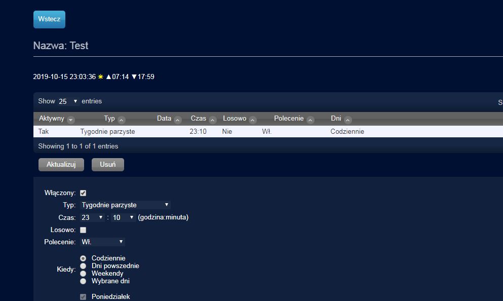

Do testu ustaw w planie czasowym oprócz tego, że w dni parzyste godzinę załączenia tak jak tu
plan
i zobacz czy włączy się przełącznik o określonej godzinie , jak masz ustawione 00. 00 to zmiana nastąpi o północy
Dodane : 15/10/2019 11:05 pm
(@muchac35)
Wpisów: 494
tak to samo działa że o danej godzinie wg planu załączy przekaźnik w parzysty lub nieparzysty tydzień jak ustawie ale w blockly juz nie
poprostu nie rozumie zasady dodawania tego wirtualnego przełacznika w blockly nie wiem też czy ta godzina na witrualnym przełaczniku ma znaczenie gdy później w blockly będę ustawiał zadaną godzinę zamknięcia bramy
