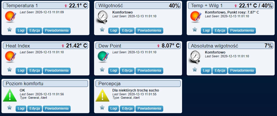

- Pomiary, jakie będzie można uzyskać z czujnika za pomocą AFE Firmware T2, wiadomo: temperatura i wilgotność, co za pytanie :-), ale tutaj Was może zaskoczę. W wersji 2 będzie dodatkowo:
- temperatura odczuwalna
- punkt rosy
- wilgotność absolutna
- współczynnik komfortu (szukam lepszej nazwy): 0 – 100% oraz opisową informację np.
- jest za gorąco
- okay
- sucho
- …. itd

Tak jak zapowiadałem udostępniam wersję Beta AFE Firmware T2 2.4.0 Beta 1
Ponad to co zapowiadałem zrobiłem
Mam jeszcze do zrobienia drobną poprawkę w HTTP API dla domoticz
Szczegóły: do zrobienia, w trakcie, zrobione

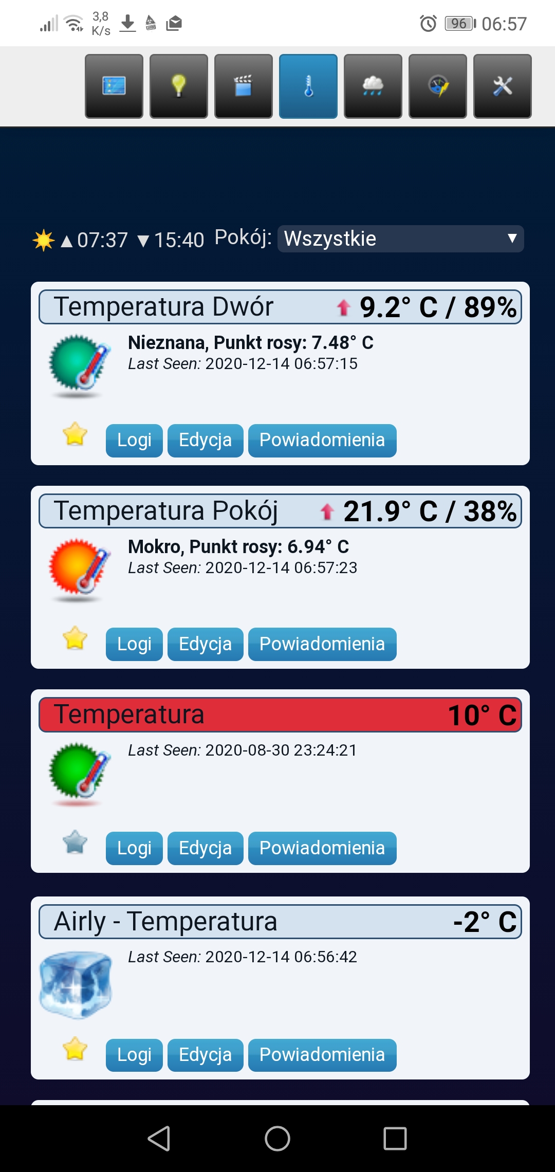

Na razie widzę dwa problemy z obsługi czujki.
1. Nie da się zaznaczyć opcji „wysyłaj po zmianie wartości”
2. W domoticzu do pola z Temp/wilgotnością nie są wysyłane kompletne dane. Pod spodem nie aktualizuje się prawidłowo status czyli czy mokro, sucho itp. oraz punkt rosy.

Odnośnie tego drugiego
Dzięki!
Wygląda to jak na załączniku. Kontrolka jest wspólna dla temperatury wilgotności. Używam MQTT oraz poprawnie wpisałem idx w AFE trzecie pole bodajże.
