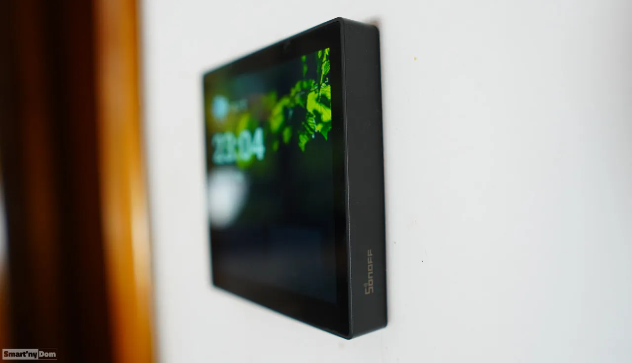

Panel ma format 86 x 86 mm i ekran dotykowy 3,95″ o rozdzielczości 480 x 480 px. To wystarcza do scen, kafelków, temperatury, statusu alarmu i prostego dashboardu Home Assistant.
Nie jest to ekran do długiego przeglądania internetu. I dobrze, bo nie po to kupuje się panel ścienny.
W codziennym użyciu ważniejsze od samej rozdzielczości jest to, że ekran jest czytelny, dotyk reaguje sensownie, a interfejs nie sprawia wrażenia ociężałego jak w pierwszej generacji.
2 GB RAM i 32 GB pamięci to rozsądny zestaw jak na panel ścienny. Nie jest to tablet multimedialny, ale do sterowania domem, Home Assistant i kilku aplikacji z F-Droida wystarcza.

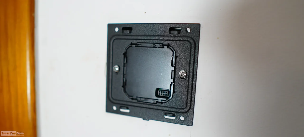

Tu trzeba od razu powiedzieć najważniejsze: Sonoff NSPanel Pro Gen2 wymaga przewodu neutralnego.
Jeśli w puszce po starym włączniku masz tylko fazę i przewody idące do lampy, to nie będzie prosta wymiana jeden do jednego. Panel ma ekran, Wi-Fi, Zigbee, przekaźniki i elektronikę, więc musi być normalnie zasilany.
Druga sprawa to miejsce.

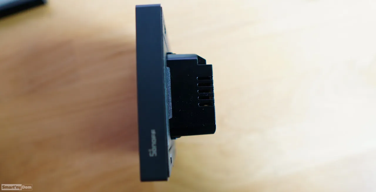

Panel mieści się w standardowej puszce 60 x 60 mm, ale to nie oznacza, że montaż zawsze będzie wygodny. Przy płytkiej puszce można praktycznie zapomnieć o komfortowej instalacji, a nawet o możliwości instalacji. Przy głębokiej puszce jest lepiej, ale jeśli podłączamy dwa źródła światła, robi się ciasno.
W środku może pojawić się zasilanie, neutralny, dwa wyjścia na lampy, przewody ochronne, złączki i ewentualne przeloty dalej. W praktyce może się zrobić okolica 9 przewodów do ogarnięcia. Jeśli są to sztywne przewody typu drut, a nie linka, ułożenie całości za panelem potrafi być małym elektrycznym origami.
Mój rada przed zakupem: zdejmij obecny włącznik, zrób zdjęcie puszki i policz przewody. To szybciej odpowie na pytanie czy to ma sens niż czytanie kolejnych specyfikacji.

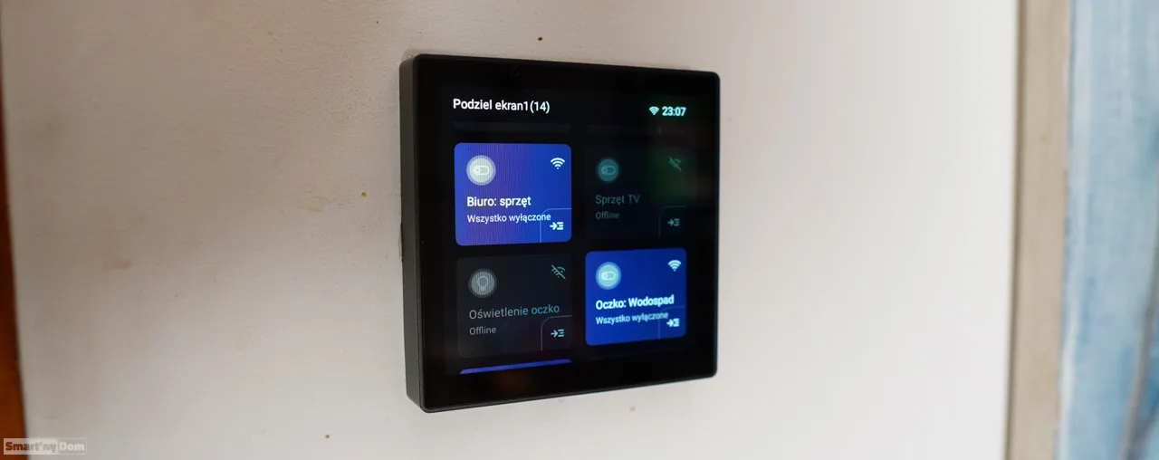

🧱 Nowy widżet przekaźników na ekranie głównym

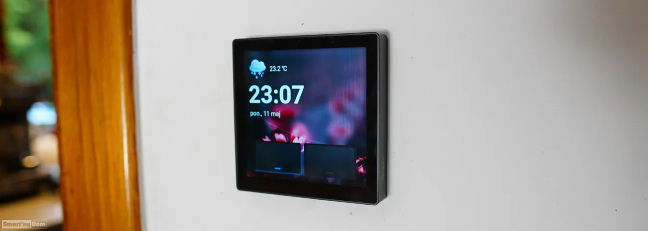

UI w Gen2 jest praktycznie takie samo jak w NSPanel Pro Gen1. Jeśli ktoś używał poprzednika, nie będzie musiał uczyć się wszystkiego od nowa.
Różnica jest taka, że w Gen2 na ekranie głównym można mieć nowy widżet do sterowania wbudowanymi przekaźnikami. Czyli nie trzeba wchodzić głębiej w menu, żeby włączyć lub wyłączyć fizyczne kanały.
Masz kafelki na ekranie głównym i klikasz światło jak w normalnym panelu.
W Gen1 takiego widżetu nie ma (a przynajmniej nie w momencie pisania tego artykłu). To mały detal, ale duży w praktyce.

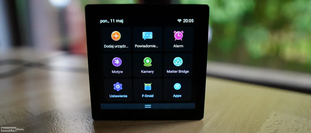

🏡 Home Assistant i inne – jeden z głównych powodów, żeby się tym panelem zainteresować

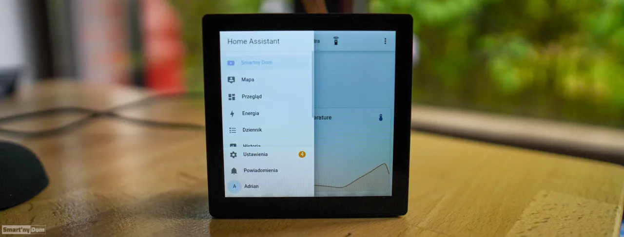

Home Assistant, openHAB można uruchomić na panelu przez aplikację z F-Droid. Najciekawsze jest jednak to, że aplikacje można ustawić jako Home App, czyli główny ekran panelu.

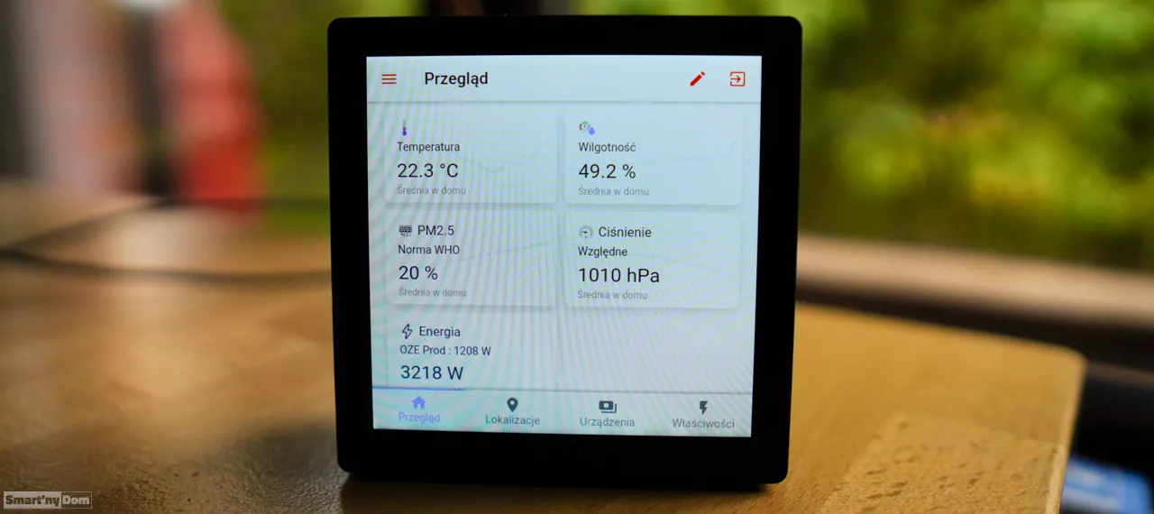

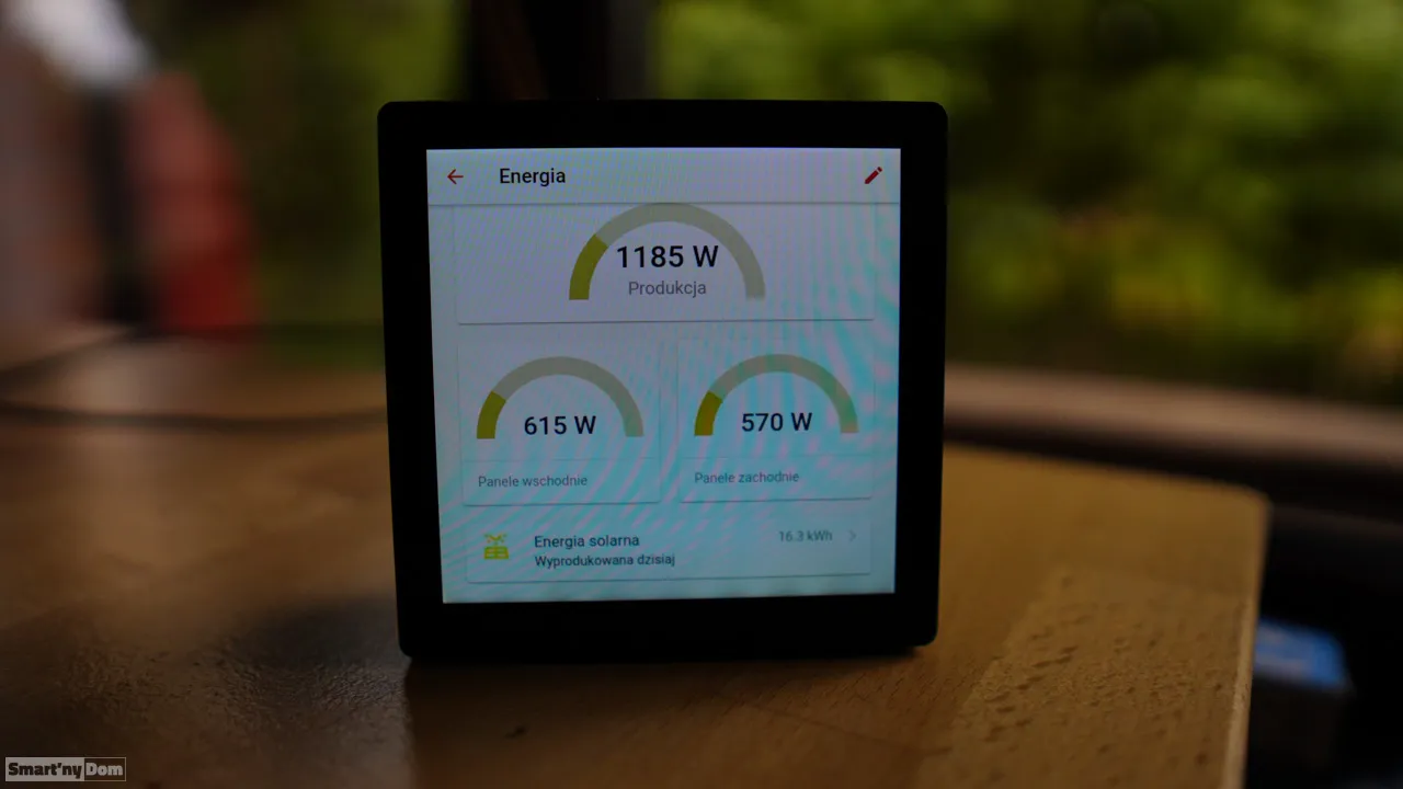

To bardzo dobry kierunek. Jeśli ktoś ma cały dom w Home Assistant, lub innym systemie do automatyki i nie chce drugiego równoległego interfejsu producenta. Chce swój dashboard, swoje encje i swoje automatyzacje.
Tylko trzeba podejść do tego rozsądnie. Najlepszy dashboard na taki panel powinien być prosty: światła, sceny, alarm, temperatura, szybki podgląd kamery i kilka dużych przycisków typu Wychodzę, Noc, Goście.
Nie robiłbym tu ekranu z 50 encjami, 12 wykresami i trzema strumieniami kamer. Da się? Pewnie tak. Czy będzie przyjemnie? Niekoniecznie.

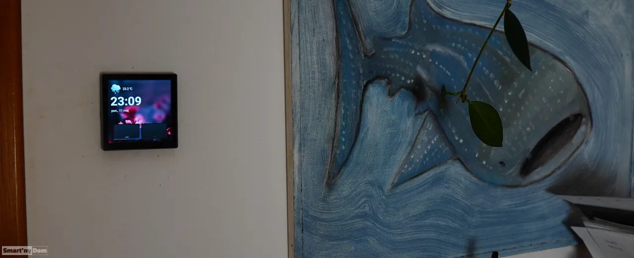

1. Korytarz – ekran startowy domu
Przy wejściu panel może obsługiwać tryby Wychodzę, Wracam, Noc i Goście. Do tego status alarmu, podgląd kamery i sterowanie światłem przy wejściu.
