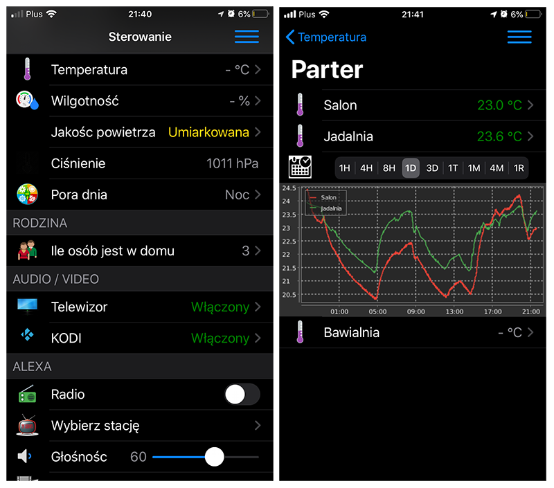

W wersji iOS/iPhone prawie nic nowego „widocznego” nie zmieniło się. Nowa wersja, dostępna jest tak naprawdę od momentu wypuszczenia iOS13. Wraz z iOS 13 wspierany jest iPhone’owy Dark Mode. Jest rozszerzona obsługa video z mjpeg, rozmiary czcionek oraz została dodana wyszukiwarka elementów.
Natomiast tak naprawdę wewnątrz aplikacji na iOS zmieniło się sporo tj. kod został przeniesiony z Objective-C na Swift’a. Ten ruch, na pewno sporo kosztował, ale przez to aplikacja jest bardziej koszerna – przyszłościowa / rozwojowa. Ale to znowu zmiany w bebechach.

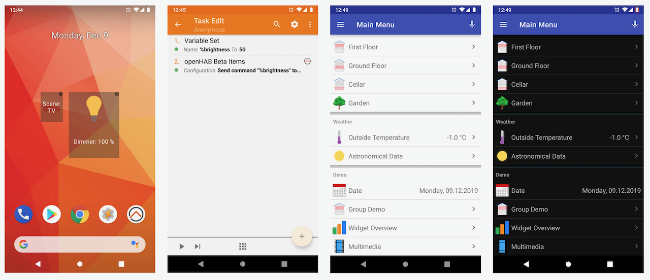

W Android mamy teraz możliwość dodania Widget’ow, jest wtyczka Tasker oraz tryb Dark dla Android 10.
Widget umożliwia dodanie item na Home Screen. Item można przełączać lub ustawiać go na zadaną wartość.
Dodatek Tasker umożliwia ustawianie wartości itemów na dowolną wartość używając Task’ów. Tasker wspiera wartości oraz komendy.
