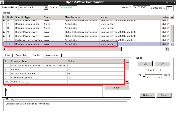

Poniżej opisane są parametry konfiguracyjne urządzenia AEON MultiSensor
Konfigurację urządzenia można wykonać np. za pomocą Open Z-Wave Commander

Aby dokonać tego w Open Z-Wave Commander należy wprowadzić odpowiednia wartość w systemie dziesiętnym. Poniższe wartości reprezentują wartość dziesiętna dla konkretnego czujnika
