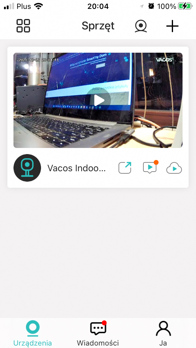

Podgląd obrazu z dźwiękiem dostępny jest za pomocą dedykowanej aplikacji Vacos Smart, która jest do ściągnięcia za darmo dla telefonów z system Android oraz iOS. Aplikacja jest prosta, intuicyjna w większości spolszczona. Dodatkowo posiada instrukcje głosowe do przeprowadzenia jej instalacji.
Kamera może zostać udostępniona dla wielu użytkowników, którzy posiadają aplikację Vacos Smart i otrzymali odpowiednie uprawnienia od właściciela kamery.

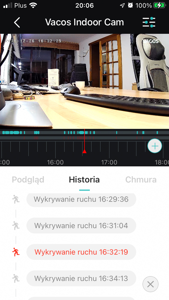

Głównym zadaniem kamer jest oczywiście monitoring otoczenia. Vacos Indoor Cam posiada dostępną funkcję wykrywania „intruzów” za pomocą algorytmu detekcji ruchu oraz hałasów.
O zdarzeniach tego typu jesteśmy informowani w czasie rzeczywistym za pomocą powiadomień w smartfonie. Obraz i dźwięki z kamery są wtedy nagrywane i w dowolnym momencie mamy możliwość ich odtworzenia.
Czułość wykrywania ruchu oraz poziomów hałasów można dostosować ręcznie, tak aby uzyskać znacznie dokładniejsze informacje o wykrytych zdarzeniach.

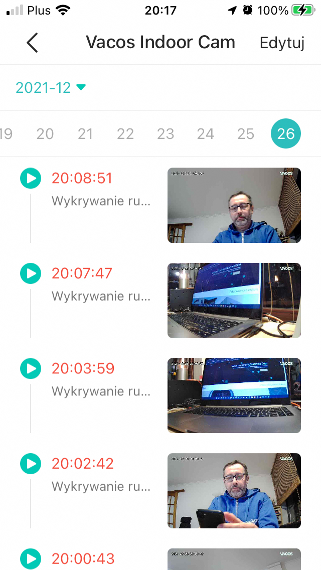

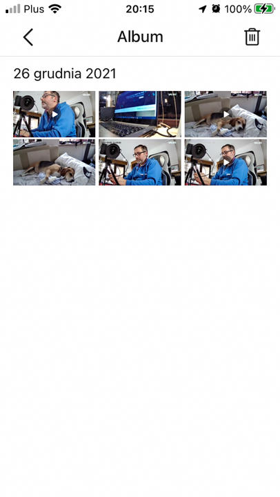

W każdej chwili mamy możliwość zrobienia zrzutu obrazu oraz rozpoczęcia nagrywania video z kamery za pomocą smartfonu.
W aplikacji mamy możliwość przejrzenia wszystkich zarejestrowanych nagrań z informacją o czasie ich zarejestrowania. Nagrania można pobrać na PC, jeśli są zapisywane na karcie MicroSD.
Rejestrowane video ma 20 klatek na sekundę oraz bitrate poniżej 1MB; daje to przyzwoity obraz, natomiast nie jest to jakość obrazu, która zachwyca

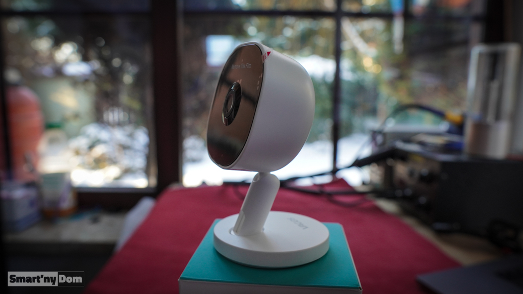

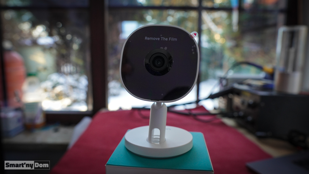

Kamera wykonana jest ze starannością, jest bardzo lekka i sprawia wrażenie delikatnej niemal zabawkowej. Obudowa to dobrej jakości biało-czarny plastik.
Kamera ma podstawkę, dzięki której można postawić ją w dowolnym miejscu. Dodatkowo jest możliwość przykręcenia jej do ściany, czy sufitu za pomocą przeznaczonego do tego uchwytu. Obraz z kamery można programowo obrócić o 180 stopni, co zdecydowanie daje więcej możliwości jej instalacji. Vacos Indoor Cam postawiona na półce czy meblu na pewno nie będzie kłuła w oczy.
Vacos Indoor Cam zasilana jest napięciem 5V, za pomocą gniazda mini-USB, natomiast jak wcześniej wspomniano kamery nie można podłączyć do przewodowej sieci LAN za pomocą złącza RJ45, więc nie ma możliwości zasilania jej przez LAN (PoE).
