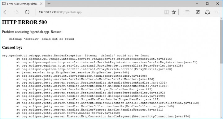

W tym momencie jest już zainstalowany openHAB. Jest to tzw. clean version gotowa do konfiguracji pod automatykę. Działa silnik, ale nic więcej 🙂
Po wpisaniu adresu: http://adresIPkomputera:8080 powinno pojawić się ot takie okno z błędem 500. Oznacza to, że openHAB działa, a sam błąd jest zwyczajnie powodowany tym, że nie mamy jeszcze skonfigurowanego naszego systemu automatyki więc nie ma się co martwić.
