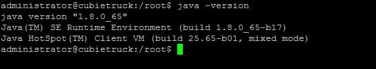

Po zainstalowaniu oraz wpisaniu komendy: java -version powinieneś zobaczyć coś takiego
Instalacja Java8
Powyższy opis został przetestowany na mikrokomputerze CubieTruck z dystrybucją linux Armbian opartym o ubuntu
