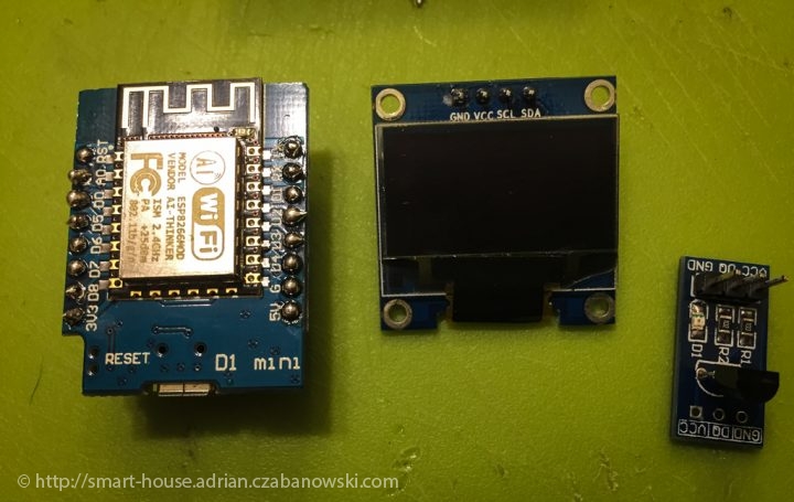

Sprzęt:
- Moduł WiFi oparty o chip ESP8266 (w mojej wersji jest użyty mini NodeMCU D1)
- LCD: 128X64 OLED LCD 0.96″ I2C
- Czujnik temperatury: DS18B20

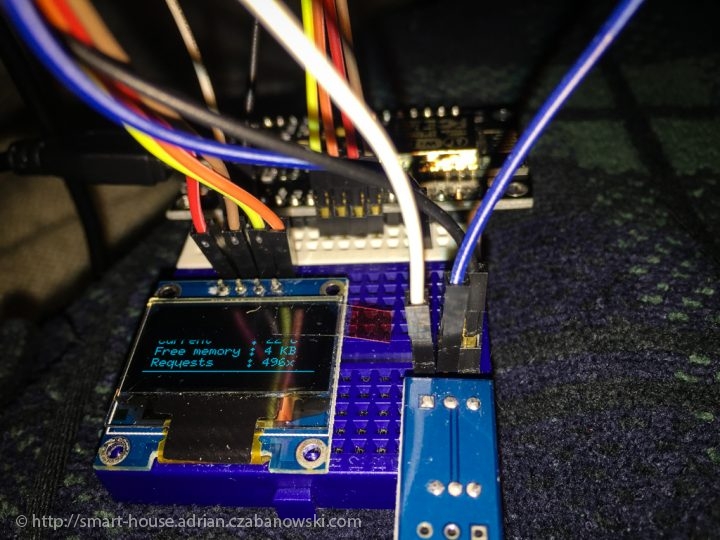

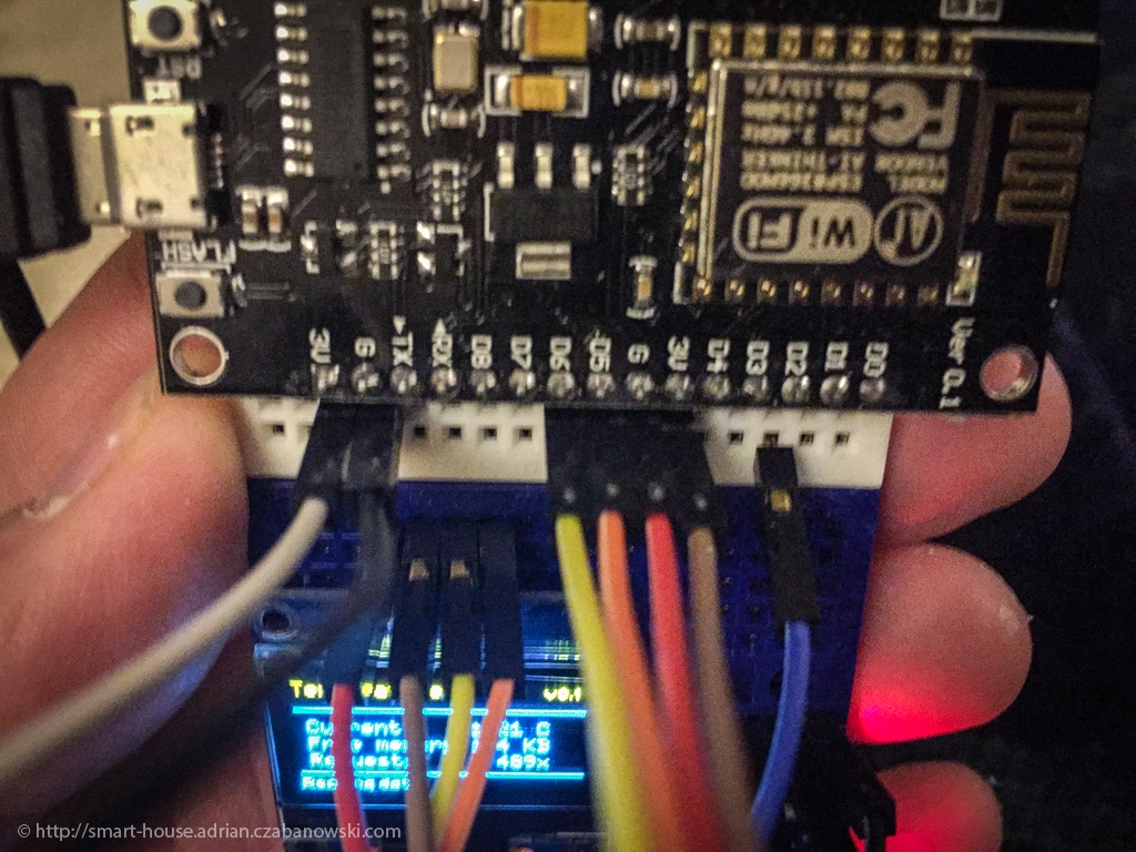

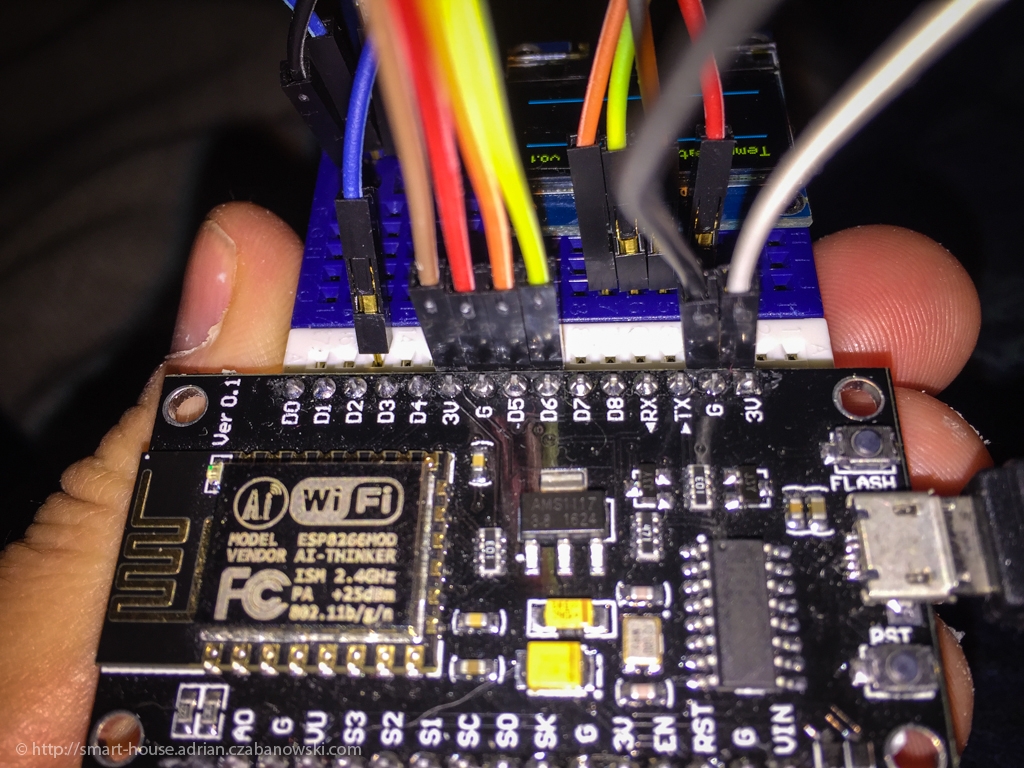

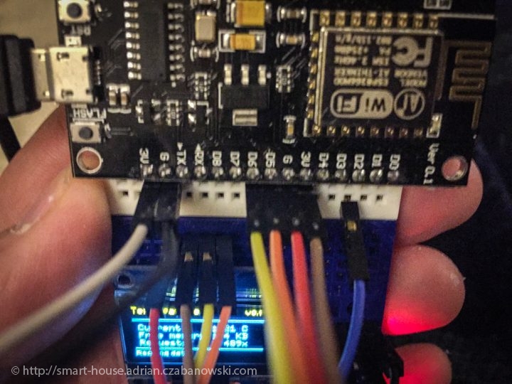

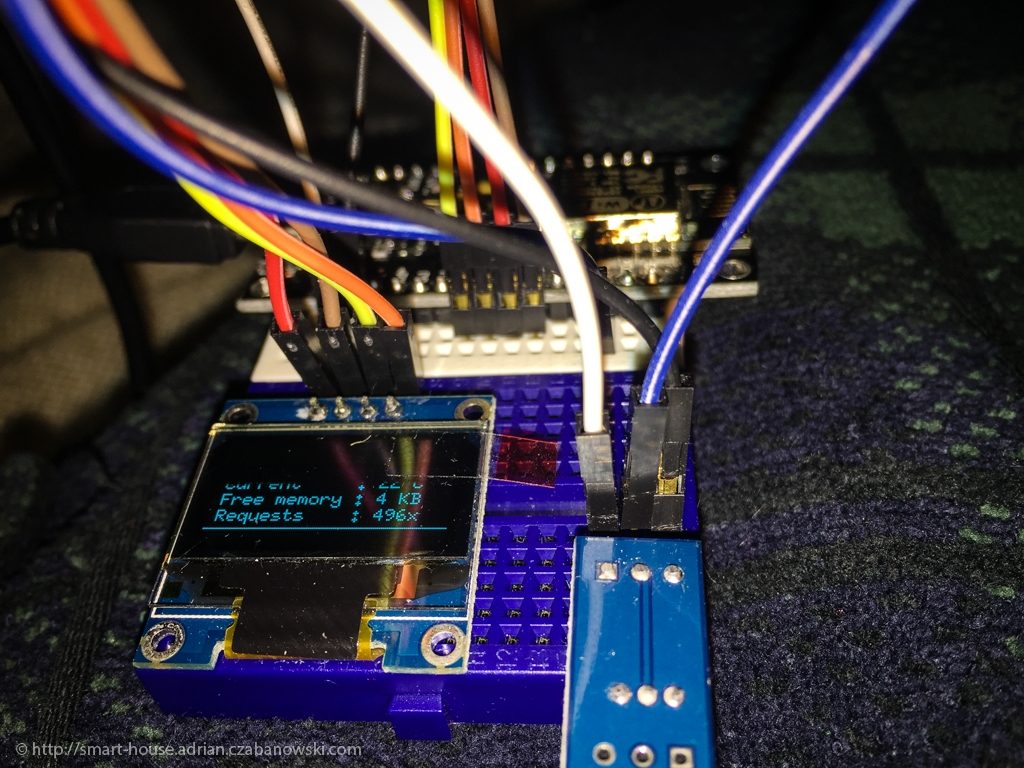

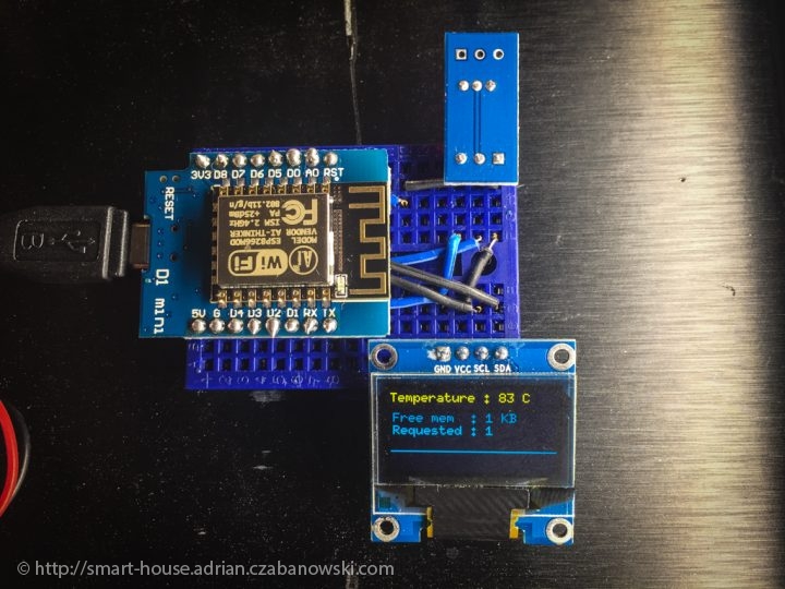

Poniżej kilka zdjęć z prototypowania
a tutaj złożona końcowa wersja z mini D1 NodeMCU (ESP8266). Oczywiście nie jest to mega profesjonalne rozwiązanie. Może później zajmę się zrobieniem, czegoś lepszego.
