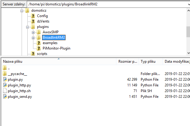

W katalogu domoticz/plugins tworzymy sobie folder BroadlinkRM2
Do tego folderu z pobranych plików kopiujemy:
- plugin .py
- plugin_send.py
- plugin_http.py
- plugin_http.sh
- bug-fix in Timeout

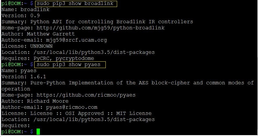

potem instalujemy :
sudo pip3 install broadlink sudo pip3 install pyaes

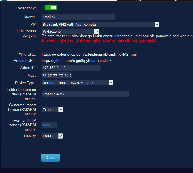

Wchodzimy w Konfiguracja, Sprzęt i na liście dostępnych powinniśmy zobaczyć „Broadlink RM2 with Kodi” tak jak na foto poniżej

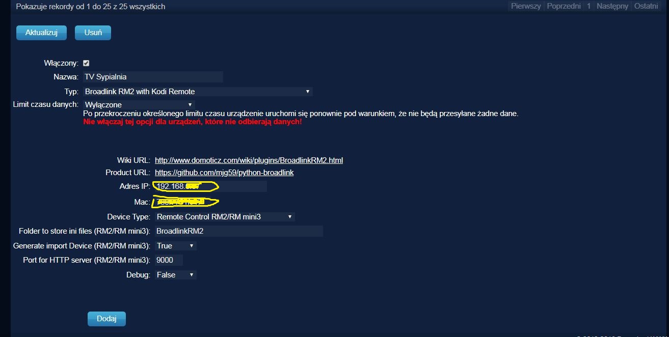

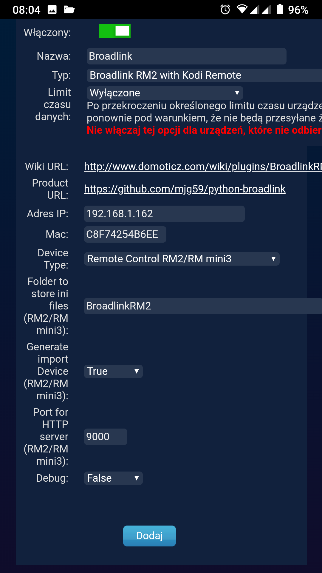

Wpisujemy sobie swoją nazwę, adres IP Bramki i jej Mac adres. Ja adres bramki i Maca odczytałem za pomocą Wireless Network Watcher ( bardzo przydatna aplikacja).
Konfiguracja mojej Bramki na foto poniżej

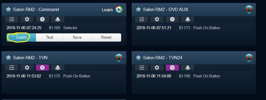

Jak wszystko pójdzie bez problemów to po dodaniu sprzętu w zakładce przełączników powinny pojawić się nowe przełączniki, a wśród nich jeden najbardziej potrzebny ( zaznaczony na żółto na foto poniżej)
Teraz bierzemy pilota, którego chcemy dodać, klikamy na przycisk Learn w przełączniku i kierując pilota w kierunku Broadlinka wciskamy jeden przycisk pilota, który chcemy dodać.
Po krótkiej chwili powinien podświetlić się przycisk „TEST” w przełączniku domoticza, klikając na ten przycisk Urządzenie sterowane tym przyciskiem pilota powinno reagować. Jeżeli tak jest klikamy przycisk „Save” i mamy dodany jeden przycisk pilota.
Wchodzimy w Konfiguracja, Urządzenia i na liście urządzeń powinien pojawić się nowy przełącznik, który należy dodać klikając na zieloną strzałkę.
Zmieniamy jego nazwę na odpowiednią dla przycisku pilota, który dodawaliśmy i gotowe.

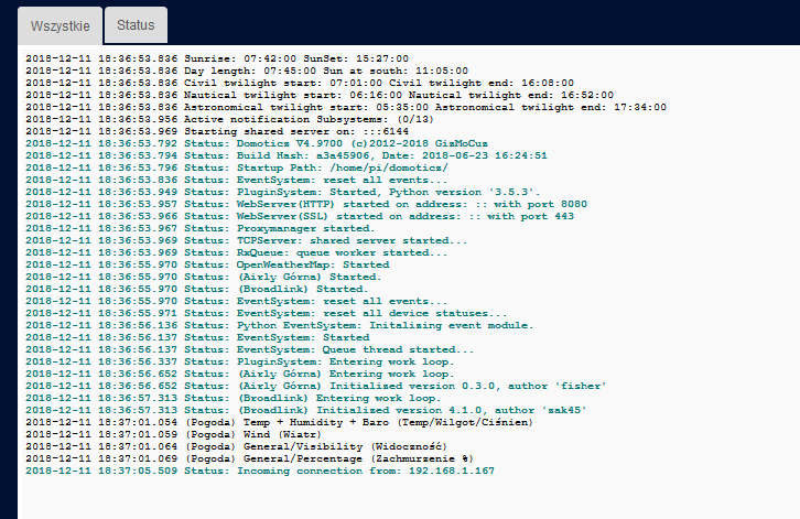

witammi niestety nie pojawiło się nic w zakładce „przełączniki”. Mój model to Broadlink RM PRO+ RM33. Nie wiem czy to tym jest spowodowane??

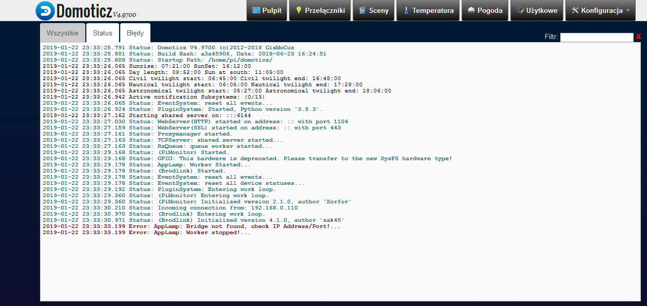

Sprawdź co masz w logach domoticza , jeżeli typ urządzenia ustawiony w konfigu wtyczki jest nieodpowiedni to urządzenia się nie pojawią . Jeżeli w logach są błędy to zrób screen-a i wstaw
coś takiego mam w logach
Sprawdzałeś czy w KONFIGURACJA/ URZĄDZENIA nie masz nowych przełączników do dodania ( mają zieloną strzałkę )?
niestety, w konfiguracji – urządzenia nie mam niczego nowego z broadlinka
Spróbuj dodać ręcznie jeśli macie taką możliwość w domoticzu. Z tymi pro+ chyba coś jest bo w internecie dużo ludzi ma z tym problem. Mi tez automatycznie nie wykrywa na openhabie.
co masz na myśli „ręcznie dodać”?? Też właśnie się doczytałem, że ten model to jakiś wykastrowany jest, szkoda, tylko, że ta wiedza po zakupie przyszła ;-)))
Nic mi więcej nie przychodzi do głowy dlaczego tak jest , nie mam takiego sprzętu żeby to sprawdzić więc może ktoś inny pomoże

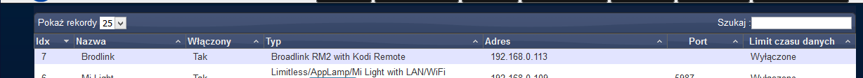

Witam1. Utworzyłem folder przez filezille i wgrałem pliki:Wygląda to tak:wgrane-pliki.pngNastępnie chcąc nadać uprawnienia otrzymałem odpowiedz w konsoli że niema takiego katalogu więc połączyłem się przez VNS Viewer z malina i dodałem uprawnienia w menu graficznym.2. Instalacja przebiegła pomyślnie.

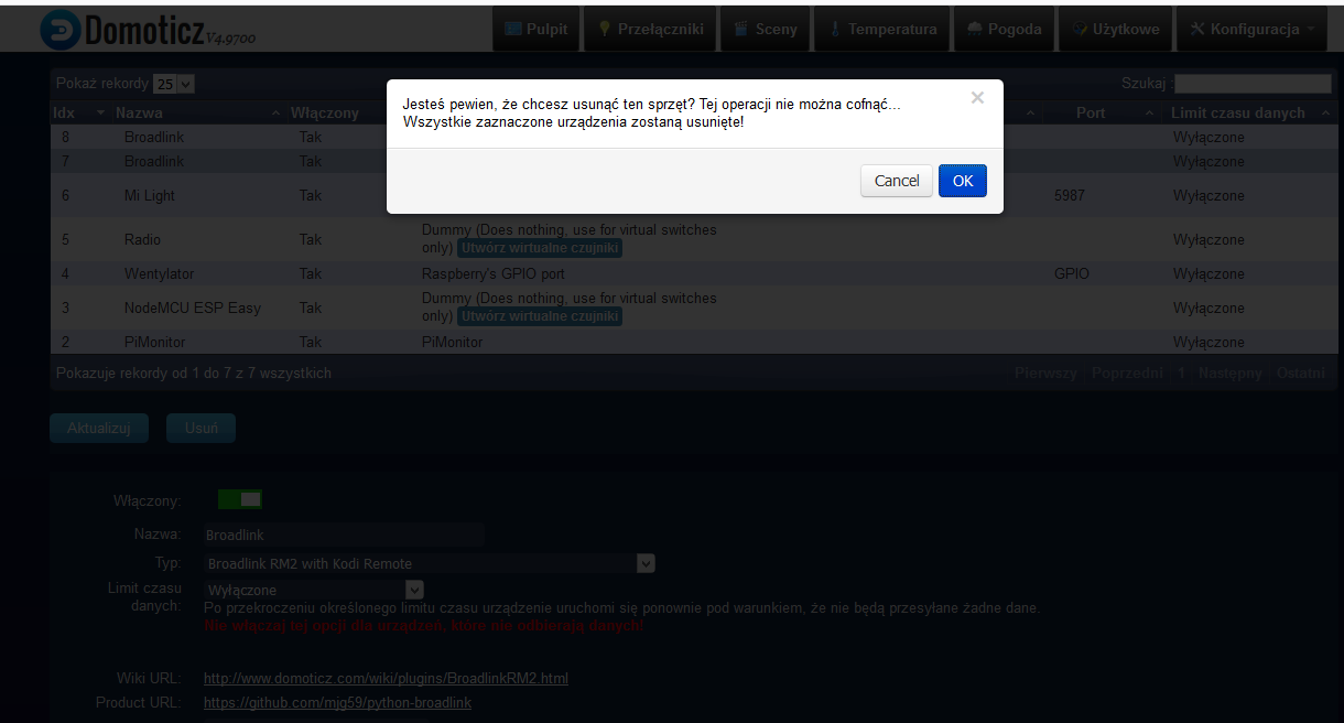

Niechcący dodałem sobie dwa razy BroadLink-a teraz jeśli chcę go sunąć to się mi wiesza Domoticz w takim momencie:Domotisz-wisi.pngPomaga tylko restart maliny. W przełącznikach nic się nie pojawiło. Zrobiłem aktualizacje systemu i wszystko poszło ok ale i tak mam taki problem:
też tak miałem, najpierw wyłącz go, pewnie się wtedy zawiesi system, zrestartuj domoticza, po ponownym uruchomieniu braodlink powinien być widoczny jako wyłączony, wtedy spróbuj go usunąć.
Ustawienia w obu takie same ? IP itd . Jeżeli tak to zaznacz jeden zmień IP na dowolne wciśnij aktualizuj i potem dopiero usuń
Tak @isom ustawienia w obydwóch takie same. Coś musiało pójść nie tak podczas całej operacji dodawania. Sprecyzowałem wyżej jak to wszystko robiłem i mam jakiś problem z domoticzem.Wyłączenie Broadlink-a nic nie pomaga system się zawiesza przy próbie usunięcia.
@Daro1003 spokojnie , spróbuj zmienić tak jak pisałem wcześniej a jak nic nie pomoże to sudo service domoticz.sh stopPotem usuń cały folder Broad Link czyli wywalisz wtyczkę sudo /etc/init.d/domoticz.sh restarti
Ok dzięki @isom po usunięciu wtyczki jak pisałeś udało się normalnie usunąć w Domoticz-u Broadlink na liście w zakładce sprzęt.Skopiowałem pliki ponownie i dodałem Broadilnk-a dodał się na liście lecz brak nowych przełączników.W zakładce Urządzenia również nic się nie pojawiło ;/No i logi błąd tylko ponieważ MiLoght jest wyłączony.Logi.pngUstawienia:Ustawienia.pngNa liście:Lista.png

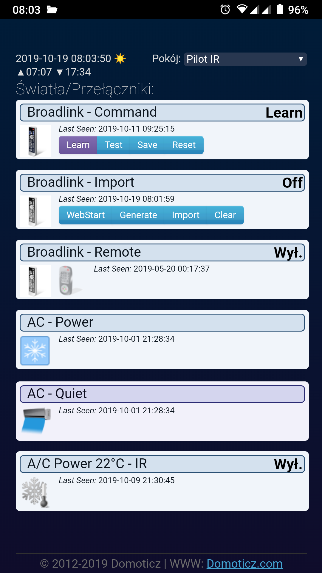

Jest gdzieś do tego jakas instrukcja ? Rozumiem że trzeba włączyć imort device w ustawieniach i wtedy pojawia mi się dodatkowa funkcją ale jak ja klikam to ciagle jest szara i wył.Edit:Instrukcje znalazłem ale jest jakiś sajgon z tymi pilotamiZaczne od aplikacji e-control – na note 9 nie da się wyszukac niczego. Na Galaxy s5 ze starym androidem znajduje własicwa siec wifi ale wyszukuje tylko RM2. Mini 3 znajduje dopiero w inne aplikacji – BroadLink ale z niej nie da się eksportowac kodów (nie moge ich odszukac w plikach). Generalnie ten RM2 działa znacznie lepiej a tego mini chyba nie… Czytaj więcej »
Dodane przez: @piotras78 Generalnie ten RM2 działa znacznie lepiej a tego mini chyba nie warto kupować. Po grzebaniu w systemie domoticza RM2 też nie uczy sie juz kodów bezpośrednio Mi się wydaje, że nauczyłeś przycisków pilotów tego RM2, pliki przycisków zapisały się w folderze „c” i drugi raz już się nie będzie uczyć . To samo dotyczy RM3 mini , jeżeli w ustawieniach dla RM mini masz też folder c to nie będzie się uczyć tych samych przycisków pilotów bo ma je już w pamięci . Jak chcesz mieć dwa broadlinki obsługujące te same piloty to foldery z kodami pilotów… Czytaj więcej »
RM2 i RM3 uczą się zupełnie innych kodów (sa w różnych pomieszczeniach). Taki komunikat BroadlinkRM2/BroadlinkRM2-37-6.iniError: (Salon RM2) File exist miałem przy rm2 jak wgrałem baze danych do nowej instalacji – tak jakby zliczał sobie nr plików (ta końcówka z nr) od początku ale przeklikałem parę razy bez zapisywania i zaczął dalej uczyć się normalnie. Ten Rm 3 mini nie wchodzi nawet w tryb programowania więc niczego nie zwraca – nawet jak był sam w systemie.
Jest jakaś możliwość wykonania backupu kodów pilotów i przerzucenia ich do nowej instalacji domoticz? Mam na karcie folder c: (ten który jest wskazany w zakładce konfigurującej broadlinka) ale nie mogę się do niej dostać – brak uprawnień. Może jest też opcja przerzucenia ich z RM2 (ten daje się uczyć) do rm3 (brak możliwości wejścia w tryb nauki)? Kod IR jest taki sam a to tylko urządzenie wykonawcze
@piotras78Ja mam u siebie RM3 mini Ustawienia mam takie i import oraz learn działa. Wiadomo IP i MAC twojego RM Screenshot_20191019-080427_Chrome.png Screenshot_20191019-080357_Chrome.png

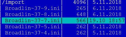

Co do zliczania plików ( numerów ) to nie koniecznie , u mnie po usunięciu dwóch plików i nauczeniu RM-mini jednego przycisku w folderze wygląda to tak broadlink.JPGczyli ominęło 6 i zapisało pod tym numerem pod jakim było wcześniej. ja mam dwa RM mini i oba działają bez problemów razem z Airly i kilkoma wtyczkami jeszcze . Może coś jest na rzeczy z tym firmware rzeczywiście.
Chodziło mi o sytuacje kiedy kody nie są usuwane a wgrałem konfig z przypisanymi pilotami na świeża instalacje domoticza. W Twoim przypadku zapisał pewnie nowy kod pod pierwszy wolny (po usunięciu starego) numer. Wczoraj w nocy udało mi się postawić nowy system który obsługuje airly i broadlinka – raspbian stretch (ostatnie wydanie) + python 3.7.4 i wszystko działa. Jak instalowałem do tego raspbiana pythpona 3.5.4 lub stawiałem najnowszego raspbiana z pythonem 3.7.4 to zawsze któreś z tych urządzeń nie chciało działać – dziwne to tym bardziej że procedura instalacji była zawsze taka sama. W wolnej chwili spróbuje zmienić uprawnienia do… Czytaj więcej »

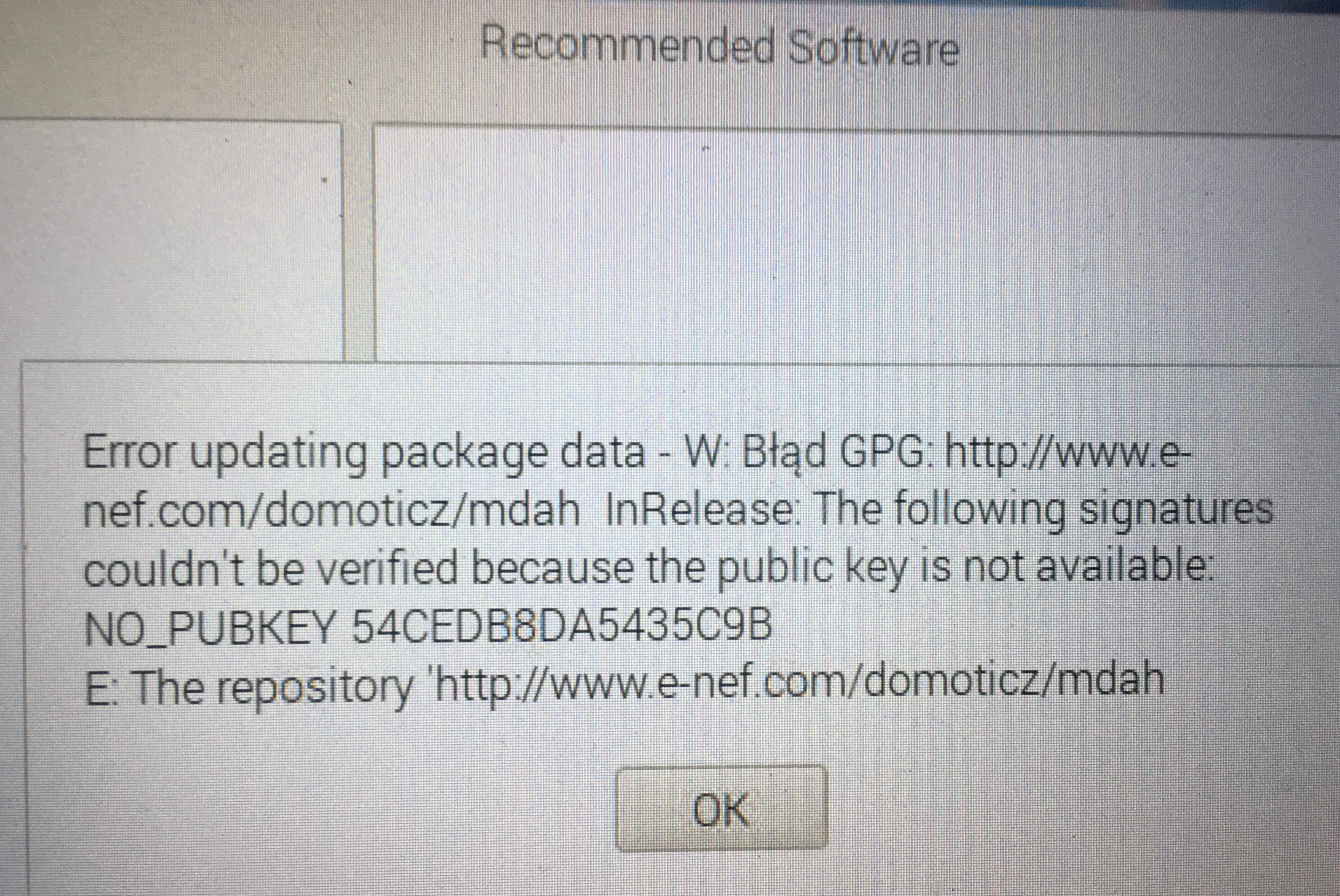

Witam Wczoraj po upgrade ubuntu do 18 przestał mi działać broadlink okazało się ze ze wywaliło mi pakiet pip3. Po zainstalowaniu i i do instalowaniu w pip3 pakietu broadlink tez nie ruszyło . Pakiet był w wersji 0.14 można to sprawdzić wpisując w cli : pip3 list Następnie sudo pip3 uninstall broadlink Potem instalujemy 0.8 sudo pip3 install broadlink==0.8 Lub wersję 0.10 też podobno działa ja zrobiłem na 0.8 sudo pip3 install broadlink==0.10 Kolejnym krokiem jest od instalowanie pakietu sudo pip3 uninstall pycryptodome A w miejsce poprzedniego pakietu instalujemy pakiet pyaes sudo pip3 install pyaesOd razu zadziałało u mnie, miałem… Czytaj więcej »
