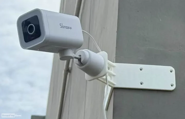

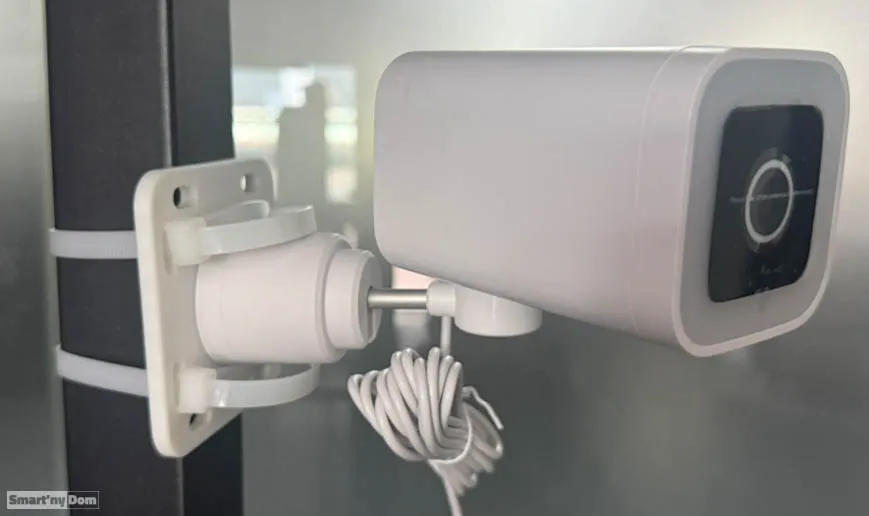

Skromny zestaw montażowy: uchwyt do przykręcenia kamery do ściany lub sufitu, trzy wkręty oraz praktyczna naklejka, która znacznie ułatwia precyzyjne nawiercenie otworów pod kołki rozporowe. Dodatkowo, jeśli macie dostęp do drukarki 3D, producent udostępnił trzy modele do wydrukowania, co poszerza możliwości mocowania kamery. Warto zaznaczyć, że w pudełku nie ma zasilacza USB 5V – musimy go zapewnić we własnym zakresie.
Mocowanie kamery z wydrukowanymi uchwytami.

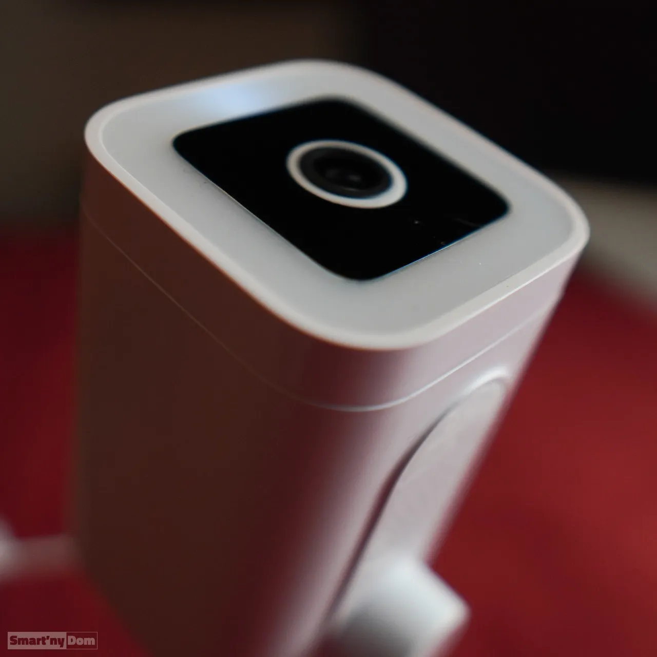

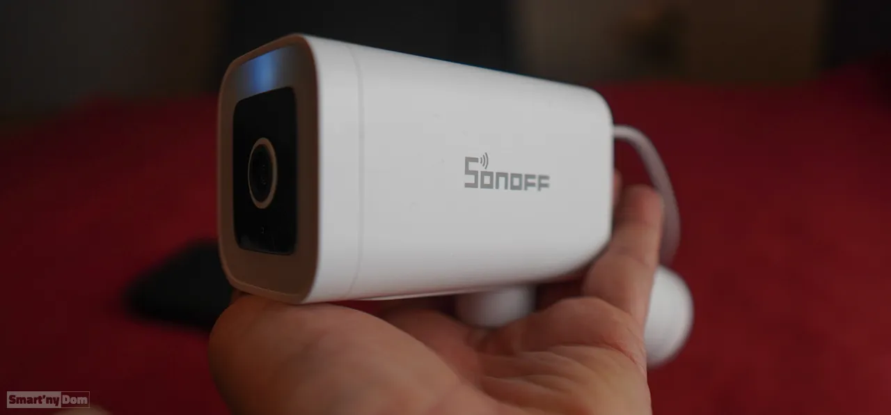

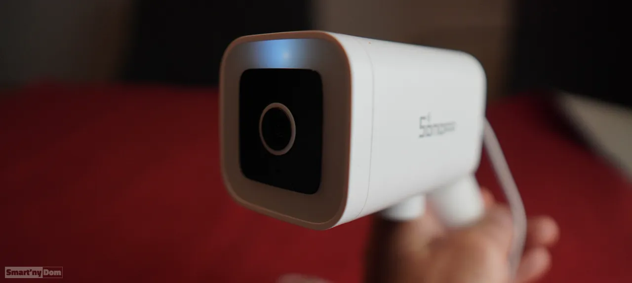

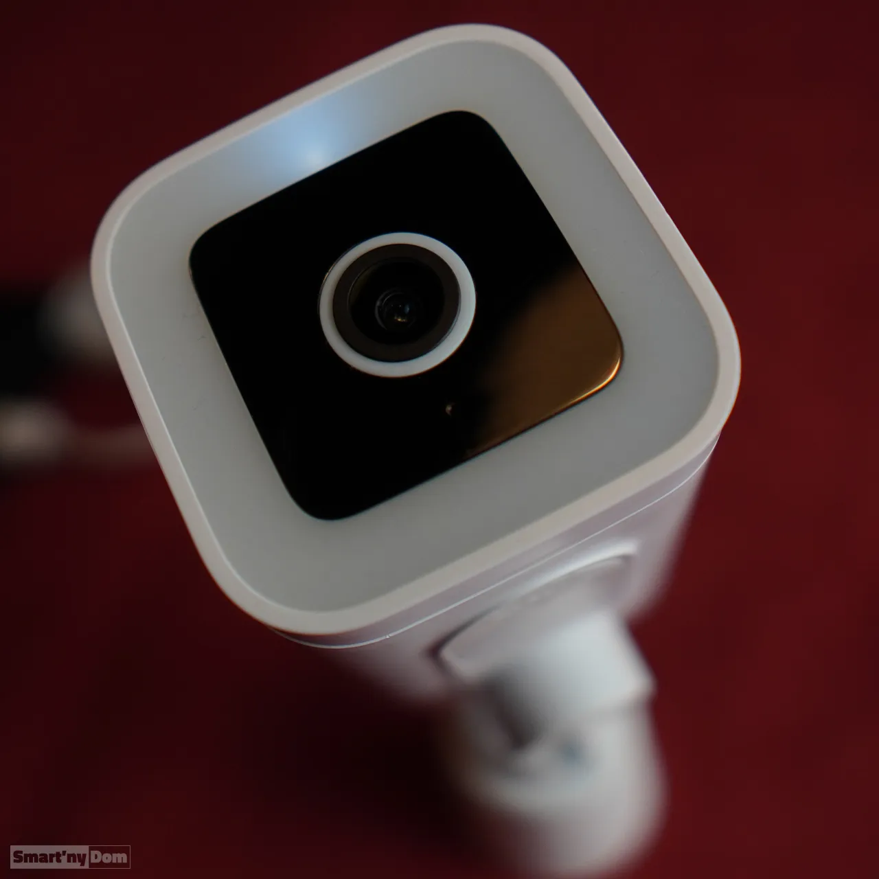

Kamera ma kształt sześcianu z zaokrąglonymi krawędziami i jest w kolorze białym. Jej front jest czarny, z białą obwolutą, za którą ukryte są diody LED IR oraz białe diody LED, które doświetlają teren przed kamerą po zmroku.

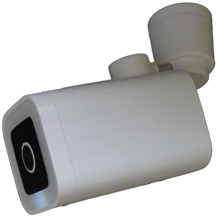

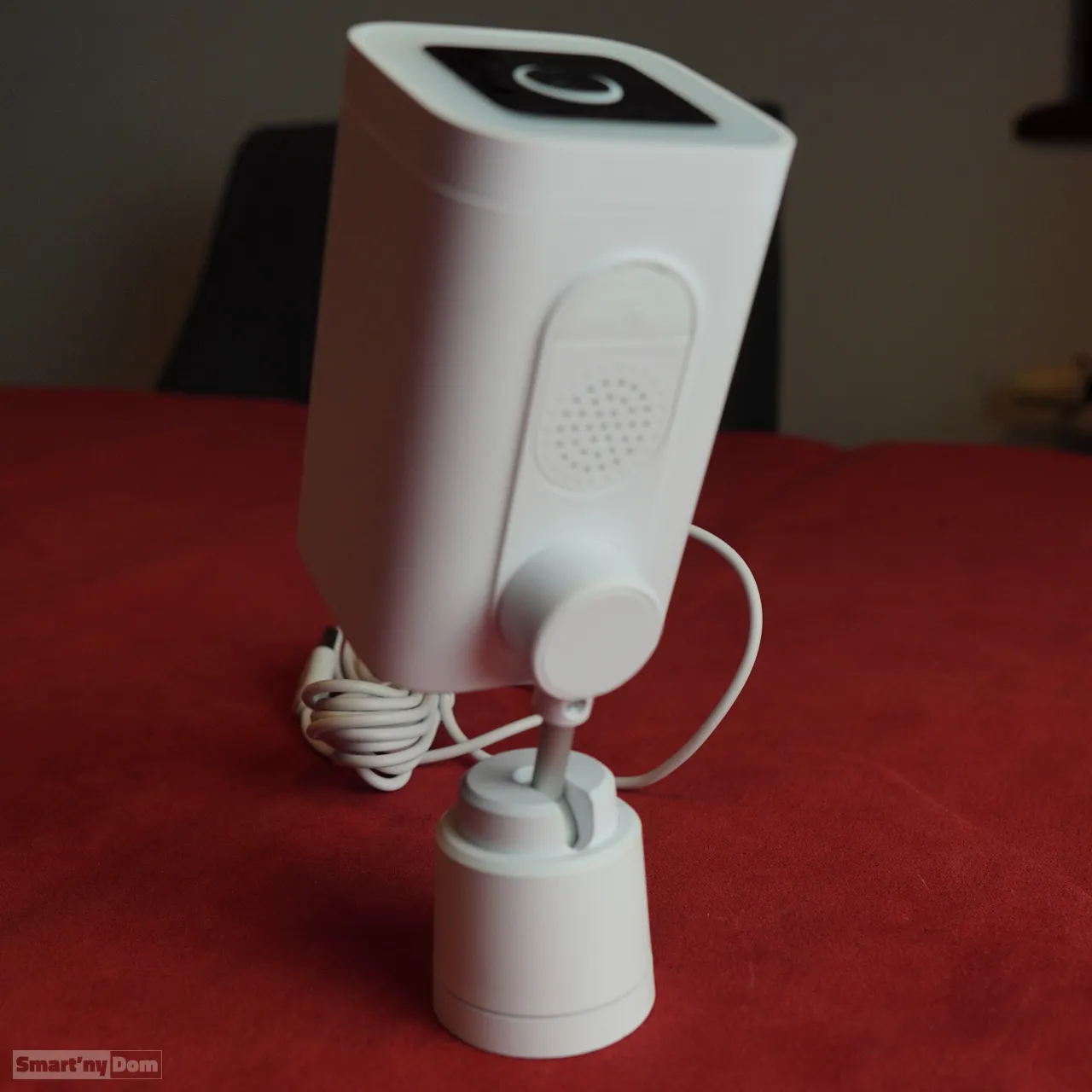

Urządzenie sprawia wrażenie solidnego, a jego zaskakująco duża waga w porównaniu do poprzednich modeli tylko potęguje to wrażenie. Kamera jest utrzymywana na aluminiowej nodze. Konstrukcja obudowy, nogi i mocowania do ściany została zaprojektowana w taki sposób, aby umożliwić swobodny montaż w dowolnej pozycji. Pod kamerą znajduje się głośnik oraz, za gumową zaślepką, wejście na kartę microSD.

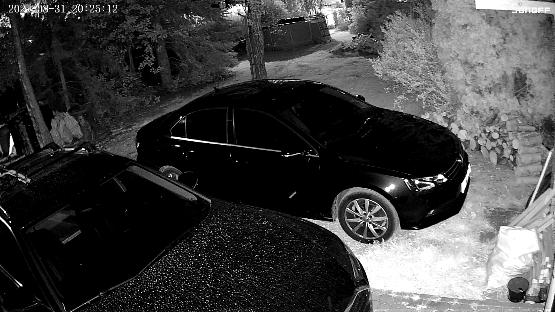

Jakość obrazu i pełnokolorowy tryb nocny Kamera oferuje rozdzielczość 2K HD. Choć taka specyfikacja może brzmieć imponująco, w praktyce jakość obrazu daleka jest od ideału. Widać, że obraz jest mocno kompresowany, co sprawia, że brakuje mu ostrości, a na większych ekranach widoczna jest „pikseloza”. Jest to niestety typowe dla kamer w tym segmencie cenowym. Jedną z bardziej imponujących cech jest pełnokolorowy tryb nocny.

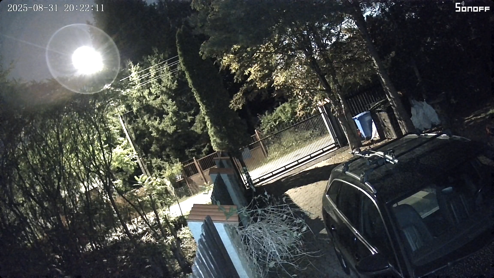

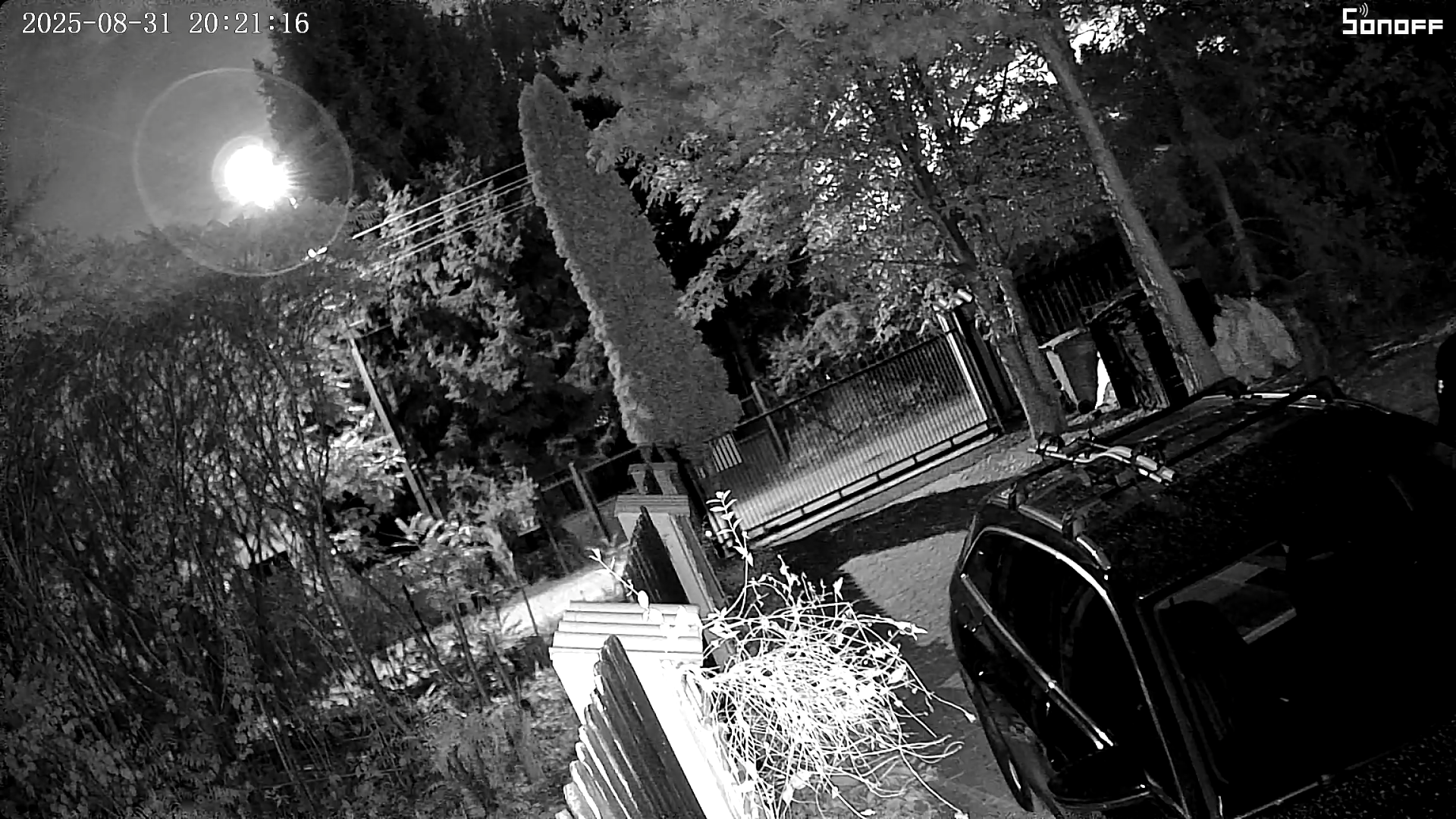

Porównanie nocnego doświetlenia: podczerwień oraz białe LED
W przeciwieństwie do starszych kamer, które używają tylko podświetlenia na podczerwień, CAM-B1P wykorzystuje białe diody doświetlające, aby zapewnić żywe kolory nawet w warunkach słabego oświetlenia. To prawdziwy „game changer”, ponieważ zapewnia o wiele lepsze szczegóły i klarowność nagrań nocnych.

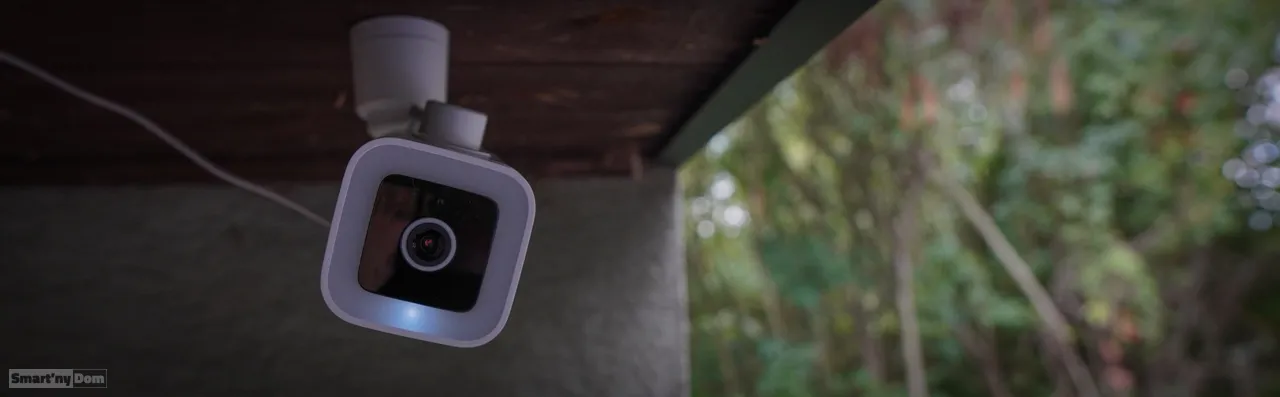

Inteligentny tryb nocny Kamera została wyposażona w dwa rodzaje doświetlenia nocnego: diody podczerwieni (IR) oraz białe diody emitujące światło. To właśnie tutaj kryje się jedna z najciekawszych funkcji: Nocna wizja Smart. W tym trybie kamera domyślnie korzysta z dyskretnej podczerwieni, która nie rzuca się w oczy. Jednak w momencie wykrycia ruchu, urządzenie automatycznie przełącza się na podświetlenie światłem białym. Jakość obrazu w tym trybie jest nieporównywalnie lepsza niż przy standardowym IR. Oczywiście ciągłe oświetlanie terenu białym światłem LED nie miałoby sensu, ale jako reakcja na zdarzenie, jest to rozwiązanie genialne w swojej prostocie i rzadko spotykane u konkurencji.
Kamera z włączonym doświetlaniem białym LED

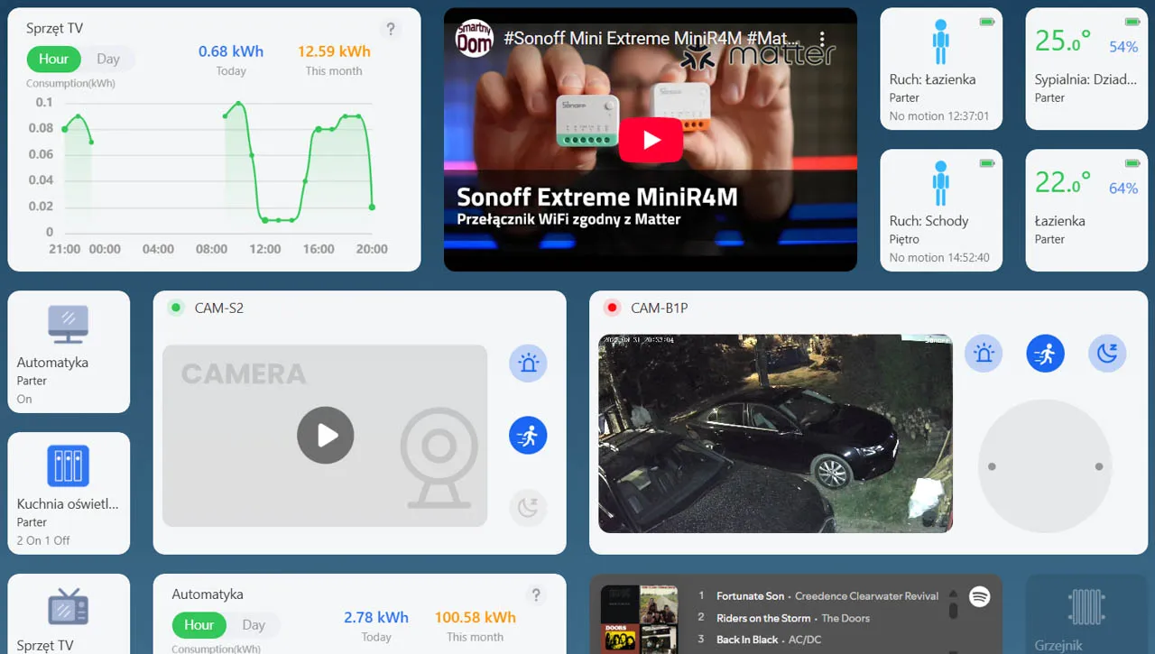

- Integracja z Home Assistant (przez ONVIF/RTSP): Dla zaawansowanych użytkowników i entuzjastów automatyki domowej, jedną z najważniejszych informacji będzie możliwość integracji kamery z Home Assistant. Sonoff CAM-B1P wspiera protokoły ONVIF i RTSP, co otwiera drzwi do włączenia jej w lokalny system inteligentnego domu, uniezależniając się od chmury producenta. Proces jest stosunkowo prosty:
- Włącz ONVIF w aplikacji eWeLink: W ustawieniach kamery należy włączyć opcję ONVIF/RTSP i zanotować adres IP, port oraz dane logowania.
- Dodaj integrację w Home Assistant: W panelu Home Assistant wystarczy dodać nową integrację „ONVIF”. System powinien automatycznie wykryć kamerę w sieci lokalnej.
- Wprowadź dane logowania: Po podaniu nazwy użytkownika i hasła z aplikacji eWeLink, kamera zostanie dodana do systemu. Dzięki tej integracji Home Assistant zyskuje dostęp do kilku kluczowych funkcji kamery: podgląd na żywo, sensory zdarzeń (ruch, detekcja człowieka) oraz zaawansowane automatyzacje. Możliwość integracji z Home Assistant to ogromny plus, który zamienia tę kamerę w potężne narzędzie dla każdego, kto ceni sobie lokalną kontrolę i nieograniczone możliwości automatyzacji.

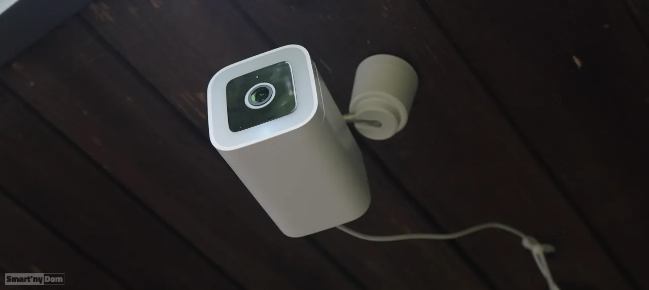

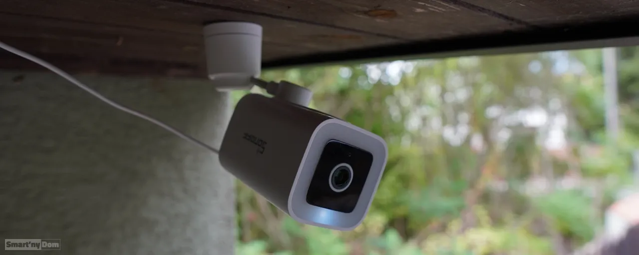

Montaż kamery jest banalnie prosty. Urządzenie, ze względu na swoją budowę, najlepiej zamontować na ścianie lub suficie, wykorzystując dołączony do zestawu uchwyt.
Niestety, ze względu na wagę i pracę silnika, nie można po prostu postawić jej na półce – wymaga stabilnego przykręcenia, aby silnik mógł swobodnie obracać kamerą bez jej przewracania. Wsparciem montażu jest naklejka, która ułatwia precyzyjne nawiercenie otworów, dzięki czemu unikamy niepotrzebnych poprawek. Natomiast dostępne do wydrukowania dodatkowe uchwyty, poszerzające możliwości montażu, moim zdaniem powinny być dostarczone fabrycznie w zestawie.

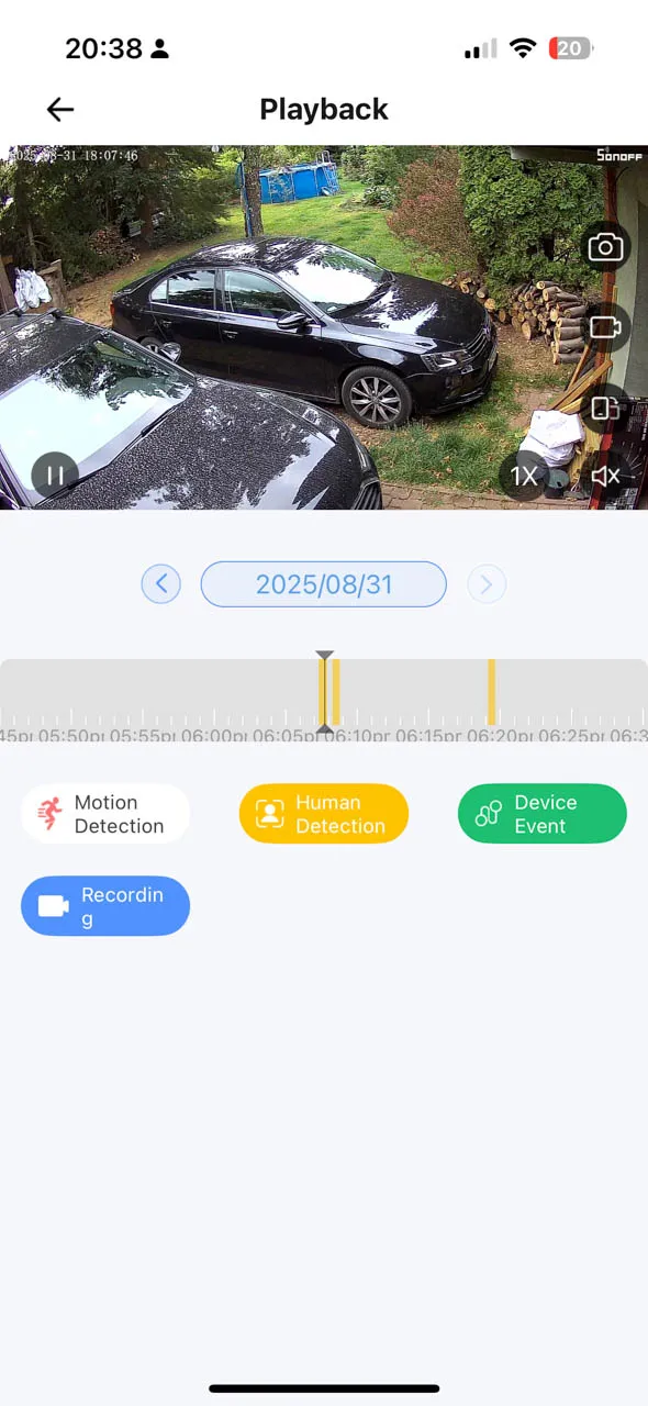

Funkcja wykrywania ludzi działa w większości przypadków poprawnie – kiedy człowiek miał zostać zidentyfikowany, został zidentyfikowany. Zdarzały się jednak sytuacje, w których kamera błędnie rozpoznawała jako człowieka zwierzaka domowego. Można więc powiedzieć, że funkcja ta nie jest perfekcyjna – z pewnością ogranicza „szum” informacyjny i liczbę fałszywych alarmów, ale nie wyeliminuje go kompletnie.
