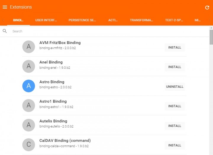

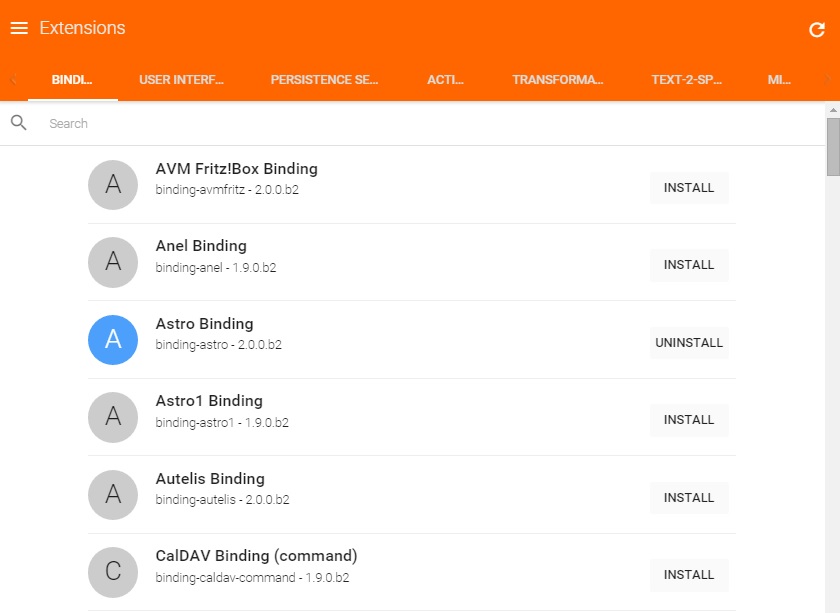

Tak, jak już wspomniałem powyżej. Sposób konfiguracji zmierza w dobrym kierunku. W porównaniu do wersji pierwszej wszystkie dodatki instaluje się z poziomu przeglądarki. Duży plus. Nie trzeba bawić się w ręczne wgrywanie plików do odpowiednich katalogów jak w OH1, czy korzystać z linii poleceń, aby je dodawać. W przypadku dodatków osób trzecich, czy własnych jest możliwość dodawania ich w praktycznie taki sam sposób jak w OH1 – wgrywanie do odpowiednich katalogów plików .jar
Poniżej jak wygląda ekran do instalowania dodatków

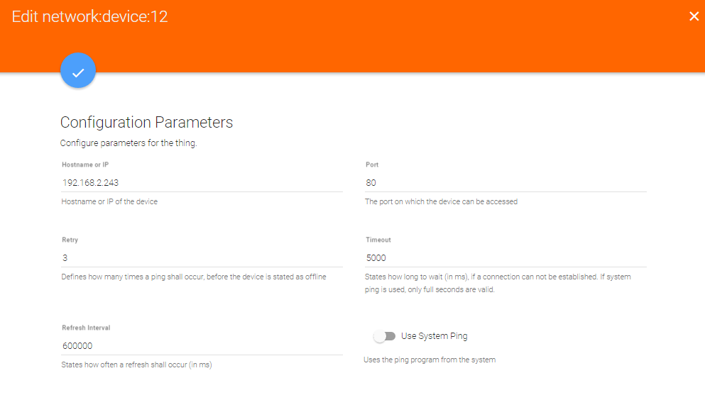

Dobrą opcją, wg mnie, jest możliwości ręcznej konfiguracji dodatków w pełni działających z wersją drugą – czyli nie koniecznie trzeba używać przeglądarkę internetową, aby je konfigurować. Dlaczego tak uważam? Dodatki kompatybilne z wersją drugą, tak czy inaczej trzeba konfigurować w plikach ręcznie. Dla spójności i przejrzystości taki sam sposób konfiguracji dodatków w pełni dostosowanych i kompatybilnych z OH2 dla całego projektu wydaje mi się sensowniejszy. Rozpraszało mnie na początku to, że część konfiguracji robi się przez przeglądarkę, a część po plikach. Ta możliwość nie będzie już, aż tak wartościowa jeśli 100% konfiguracji OpenHAB będzie można wykonać przez przeglądarkę.

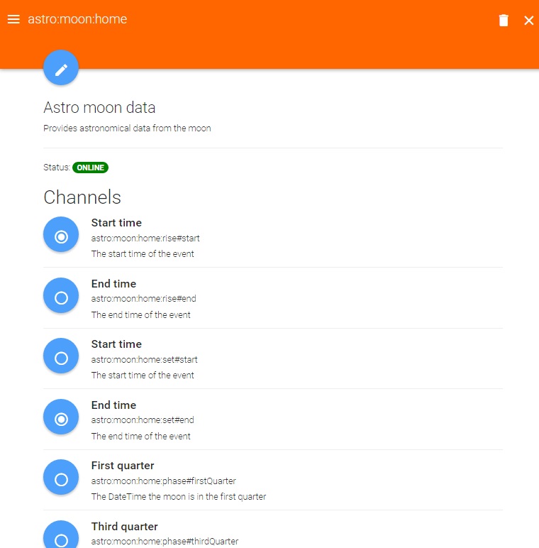

Poniżej przykładowy ekran konfiguracji elementu opartego o dodatek Network (network-binding) przez przeglądarkę.

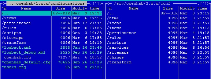

W OH2 jest nowa struktura katalogów / plików konfiguracyjnych. Poniżej w lewym oknie mamy strukturę z OH1 po prawej OH2
Główne zmiany:

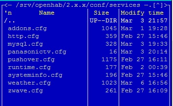

- ustawienia, których dokonywało się w pliku openhab.cfg teraz przeprowadza się przez szereg plików, które znajdują się w katalogu services. Każdy dodatek ma swój osobny plik konfiguracyjny. Jak wspomniałem wcześniej konfiguracje dodatków w pełni dostosowanych robi się w przeglądarce. Tutaj znajdują się konfiguracje dodatków kompatybilnych. Konfigurowanie dodatków w osobnych plikach vs konfigurowanie ich wszystkich w jednym oceniam na plus – większa przejrzystość.
- konfiguracja: items, persistance, rules, transform, sitemap, scripts między obiema wersjami jest taka sama.
- w OH2 wprowadza się pojęcie „Rzeczy” Things. Rzecz można porównać z rzeczywistym urządzeniem, które ma najczęściej więcej niż jedną wartość, funkcję, którą OH2 nazywa jako Channel, Kanał z angielskiego. Przykładową Rzeczą jest czujnik, który może mierzyć natężenie światła, temperaturę, wilgotność powietrza. Kanał (Channel) to właśnie natężenie światła, temperatura, wilgotność.
- w OpenHAB 2 występują dwa dodatkowe katalogi html, icons w katalogu konfiguracji. O nich będzie poniżej.

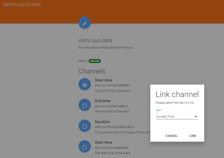

W OpenHAB 2 funkcjonuje znane z OH1 pojęcie item. Ma ono takie same znaczenie jak w OH1 i jest koniecznie, aby budować interfejs użytkownika, czy tworzyć reguły. Jeśli dodatek np. network-binding jest konfigurowany przez przeglądarkę to trzeba linkować item z channel. Alternatywa to konfigurowanie dodatków w pełni opracowanych dla OH2 w plikach konfiguracyjnych. Nie trzeba linkować wtedy Channel z Item w przeglądarce.
Poniżej linkuje Item Sunset_Time z Kanałem o nazwie End time Rzeczy Astro sun data.

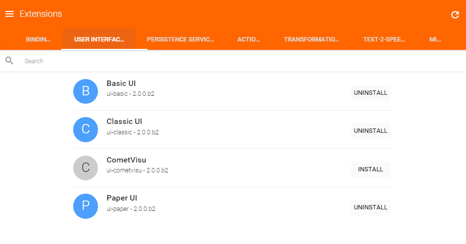

4. Czy dostępne są nowe interfejsy użytkownika?
Tak. Interfejsy użytkownika w wersji OpenHAB 2 to bardzo pozytywna zmiana. Instaluje się je wg potrzeb. W wersji OpenHAB 2 dostępne są 4 interfejsy:

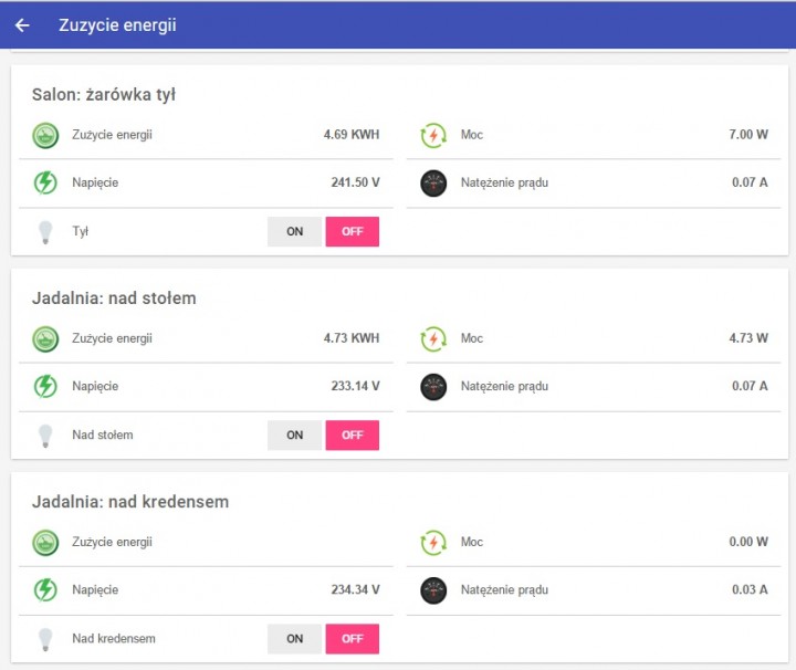

- Paper UI – interfejs wykorzystywany do konfiguracji OpenHAB – wszystkie powyższe pomarańczowe screenshot’y pochodzą z interfejsu Paper-UI
- Classic-UI – ten sam interfejs, który dostępny jest w wersji OH1. Wykorzystuje plik konfiguracyjny UI sitemap

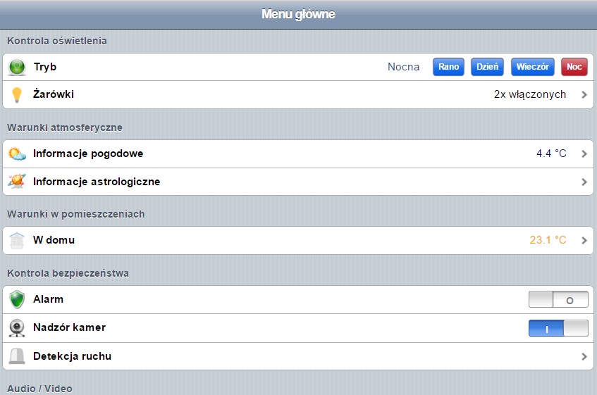

- Basic-UI – całkiem przyjemny prosty i responsywny interfejs, który również wykorzystuje konfigurację przez sitemap
- CometVisu – http://www.cometvisu.org/wiki/CometVisu

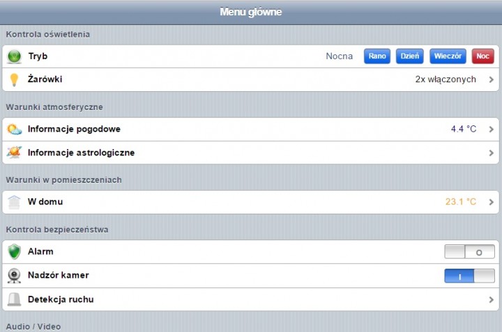

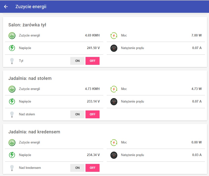

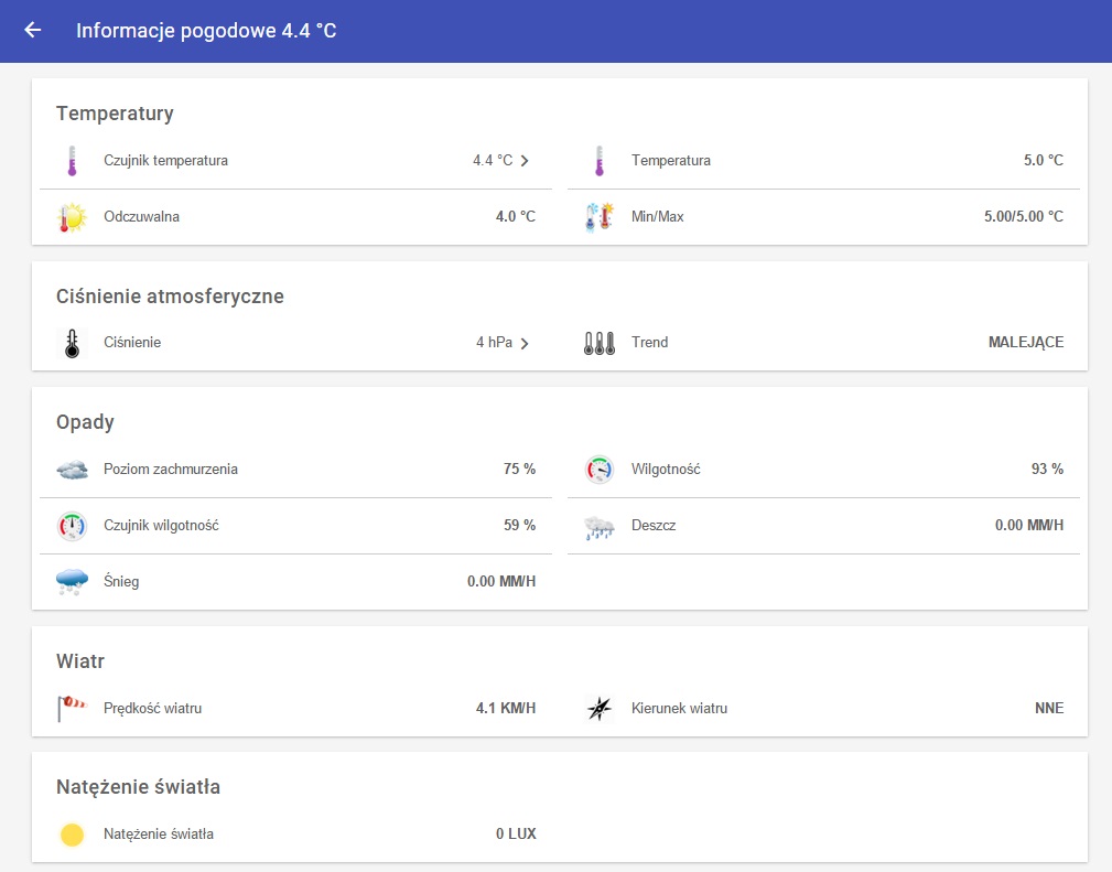

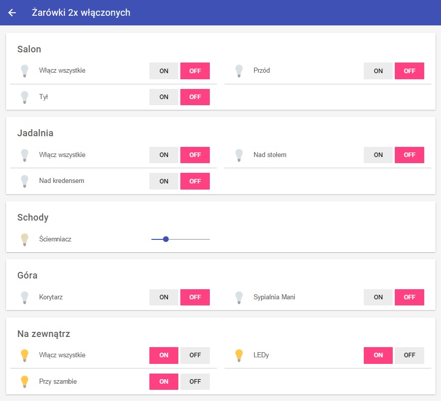

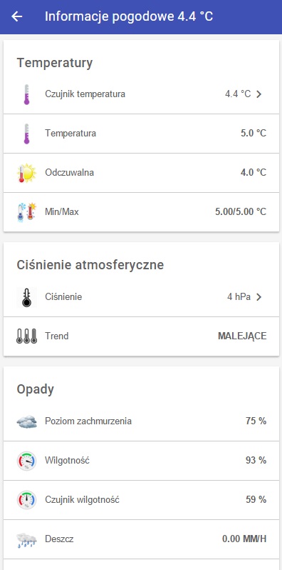

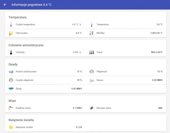

Poniższe screenshoty to przykładowy Basic-UI
Classic-UI
