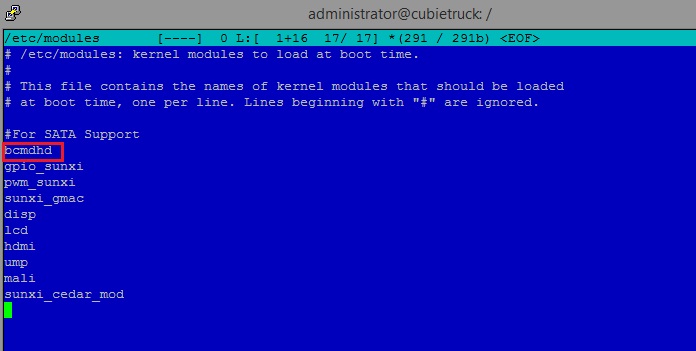

1. Dodajemy moduł odpowiedzialny za WiFi do modułów uruchamianych podczas startu systemu.
sudo mcedit /etc/modules
poniższy wpis dodajemy na pierwszej pozycji
bcmdhd
moduly-startup
Uruchamianie modułu WiFi
modprobe bcmdhd

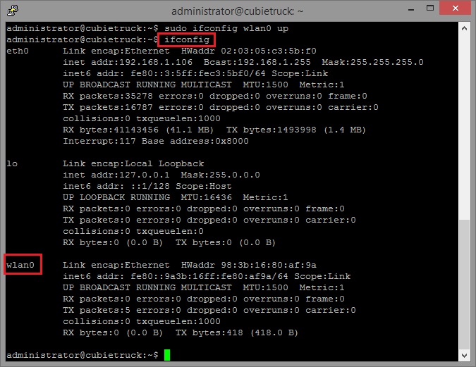

4. Uruchamiamy bezprzewodowy interfejs sieciowy
sudo ifconfig wlan0 up
Wpisując komendę ifconfig możemy sprawdzić, czy bezprzewodowy  interfejs sieciowy jest włączony.
ifconfig

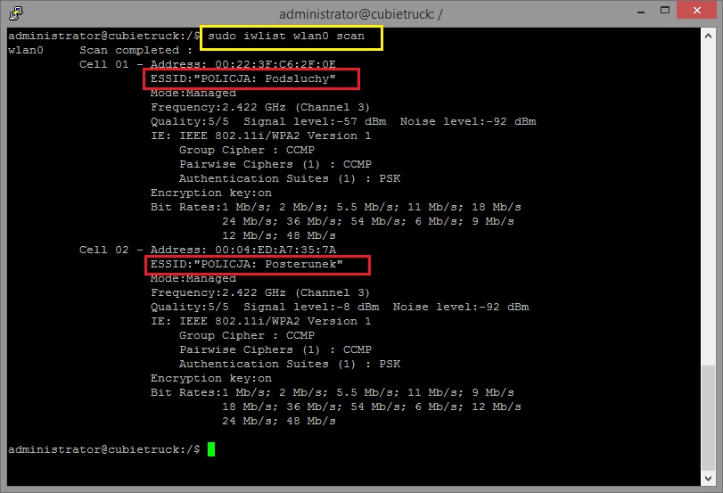

Wpisując poniższą komendę, możemy przeskanować otoczenie w poszukiwaniu sieci bezprzewodowych w zasięgu urządzenia.
sudo iwlist wlan0 scan
scan-wifi-radar

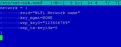

5. Dodajemy konfigurację naszej sieci bezprzewodowej. Stworzony zostanie dedykowany plik konfiguracyjny, który następnie zostanie dodany do pliku konfiguracyjnego interfejsów sieciowych.
sudo mcedit /etc/network/wireless-network.conf
Do pliku dodajemy konfigurację naszej sieci WiFi. W zależności, jak jest skonfigurowana sieć bezprzewodową, odpowiednio należy spreparować plik konfiguracyjny.
Dla przykładu:
  • Sieć bezprzewodowa o nazwie : WiFi network name
  • Klucz: 1234567890
  • Typ zabezpieczenia: WEP
network={
     ssid="WiFi network name"
     key_mgmt=NONE
     wep_key0="1234567890"
     wep_tx_keyidx=0
Uruchomienie WiFi na CubieTruck
Tutaj można znaleźć alternatywne konfiguracje sieci bezprzewodowych.
Zapisujemy i zamykamy plik F2 i wychodzimy z edytora F10

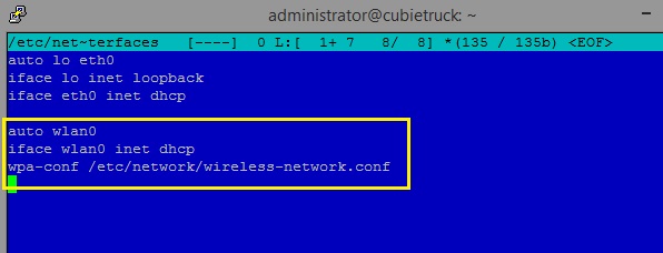

6. Dodajemy odpowiednie wpisy do pliku konfiguracji interfejsów sieciowych
sudo sh -c "echo '\nauto wlan0' >> /etc/network/interfaces"
sudo sh -c "echo 'iface wlan0 inet dhcp' >> /etc/network/interfaces"
sudo sh -c "echo 'wpa-conf /etc/network/wireless-network.conf' >> /etc/network/interfaces"
Plik /etc/network/interfaces powinien mieć dodane 3 pokazane poniżej linie
