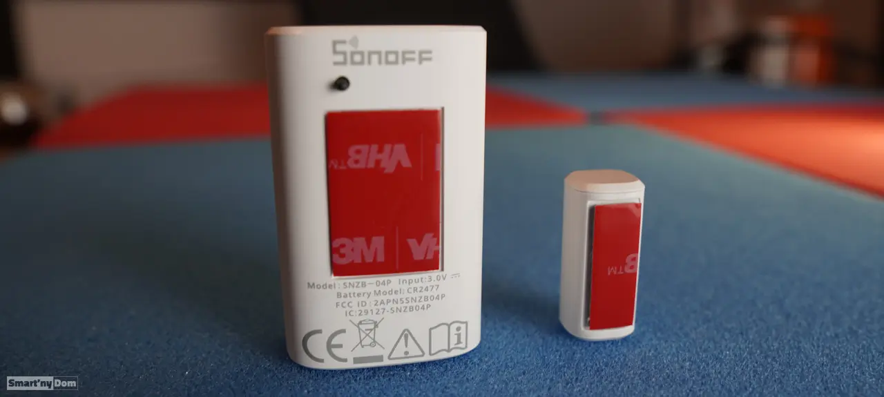

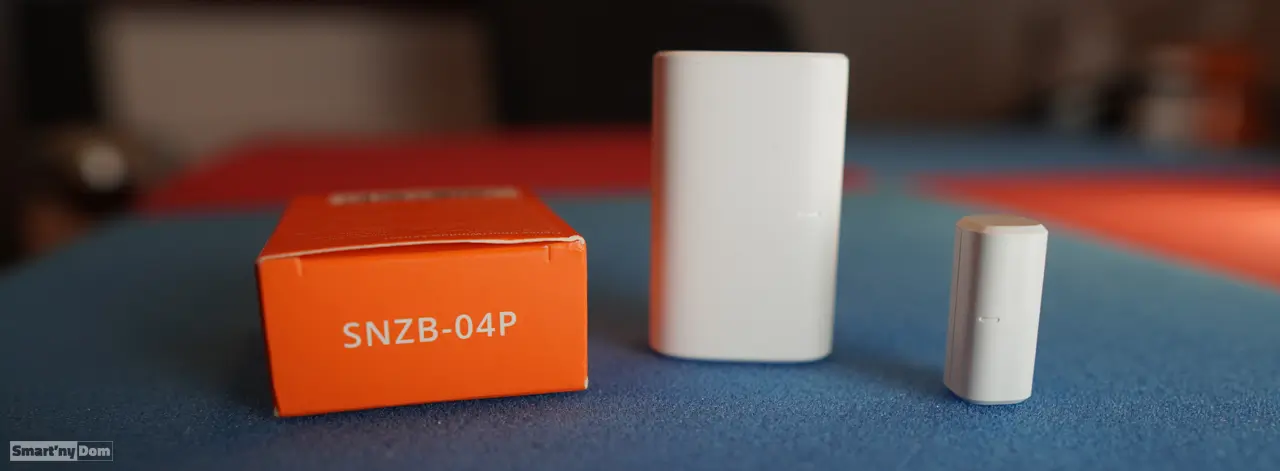

Montaż czujnika Sonoff SNZB-04P jest szybki i wyjątkowo łatwy. Zestaw składa się z dwóch elementów czujnika oraz magnesu, umieszczonych w estetycznych białych obudowach z plastiku. Nowa wersja czujnika charakteryzuje się nieznacznie większą obudową czujnika w porównaniu z poprzednią wersją, natomiast element z magnesem został znacznie zredukowany pod względem rozmiaru.
Montaż czujnika na futrynie okna lub w ościeżnicy i skrzydle drzwi odbywa się poprzez przylepienie obu elementów za pomocą taśmy 3M, która jest już przyklejona do obu części czujnika. Taśma 3M zapewnia trwałe i bezpieczne przytwierdzenie do powierzchni, eliminując konieczność stosowania narzędzi czy wiercenia otworów.
Ważnym elementem podczas montażu jest utrzymanie jak najmniejszej odległości między czujnikiem a magnesem. Z naszych testów wynika, że graniczna odległość oby elementów musi być poniże 25 mm, aby zapewnić sprawną pracę czujnika. Intuicyjność montażu oraz precyzyjne wskazówki na obudowie obu elementów sprawiają, że proces instalacji jest szybki i bezproblemowy, nawet dla osób bez doświadczenia.

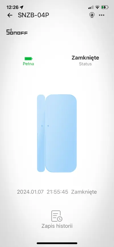

Podobnie jak wszystkie produkty od Sonoff, czujnik Sonoff SNZB-04P został zaprojektowany z myślą o łatwym i wygodnym sterowaniu za pomocą smartfona. Współpracuje on z aplikacją eWeLink, dostępną zarówno na urządzenia z systemem Android, jak i iOS. Aplikacja umożliwia użytkownikowi śledzenie aktualnego stanu drzwi lub okna, informując czy są one otwarte czy zamknięte w danym momencie.

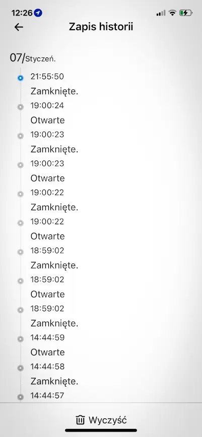

Jedną z istotnych funkcji aplikacji jest możliwość przeglądania historii otwarć i zamknięć z precyzją do dnia, minuty, a nawet sekundy. Ta szczegółowa historia jest przechowywana przez okres 90 dni, co pozwala na dokładne monitorowanie aktywności czujnika w danym okresie.
Dodatkowo, w aplikacji eWeLink użytkownicy mają możliwość monitorowania poziomu naładowania baterii zasilającej czujnik. Ta funkcja umożliwia proaktywne śledzenie stanu zasilania i dostarcza informacji na temat poziomu naładowania baterii. Dodatkowo, użytkownik zostanie poinformowany, gdy poziom baterii spadnie poniżej 10%, co umożliwia zorganizowanie planowej wymiany baterii i utrzymanie ciągłej sprawności czujnika.

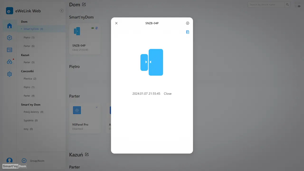

eWeLink Web
Czujnik Sonoff SNZB-04P oferuje również możliwość monitorowania stanu otwarcia drzwi lub okna za pomocą platformy eWeLink Web. Dzięki dostępowi poprzez przeglądarkę internetową, użytkownicy mają wygodny dostęp do informacji o aktualnym stanie czujnika, nawet bez konieczności korzystania z aplikacji mobilnej.
Warto jednak zauważyć, że funkcje dostępne w eWeLink Web mogą być ograniczone w porównaniu do aplikacji mobilnej. W trakcie testów napotkałem pewne trudności, np. brak możliwości dodanie czujnika do panelu eWeLink CAST czy definiowania reguł z użyciem tego konkretnego czujnika w ramach przeglądarki internetowej. Prawdopodobnie to tylko kwestia czasu, aż oba problemy zostaną rozwiązane.

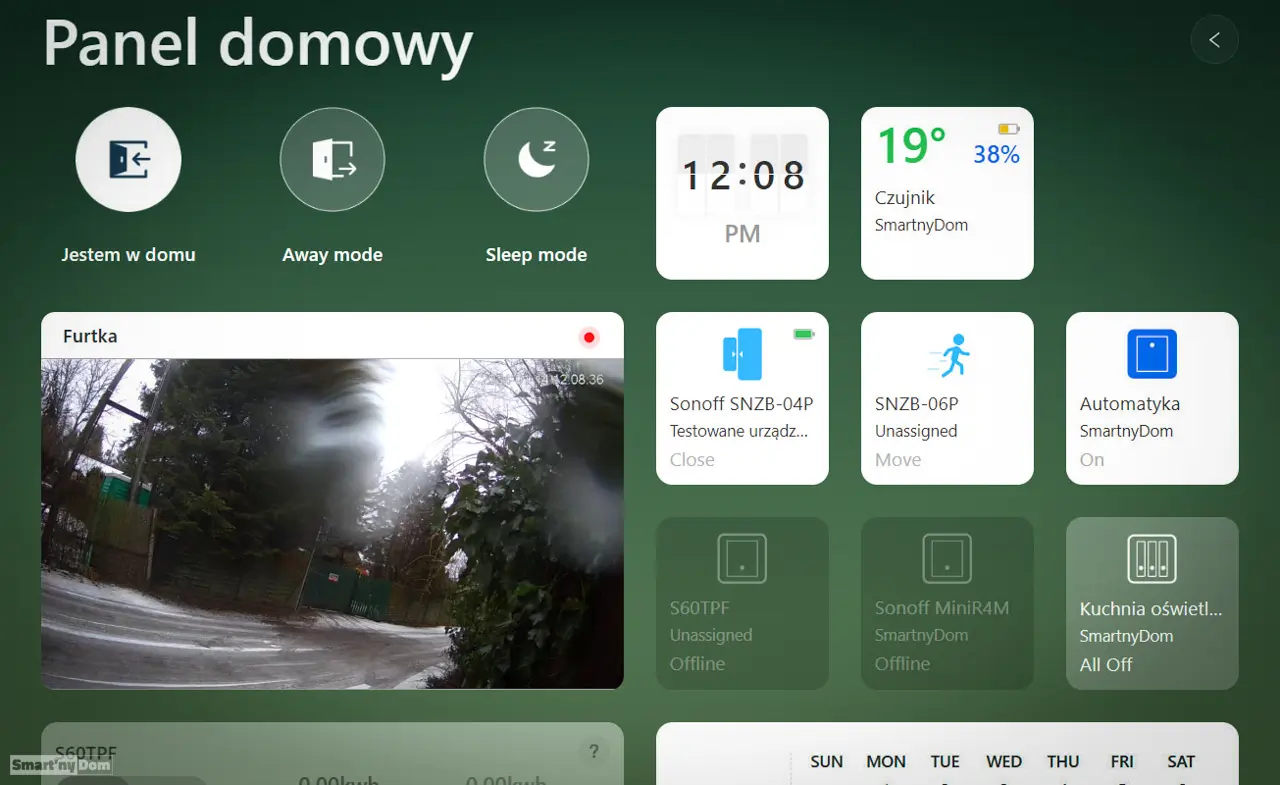

Czujnik Sonoff SNZB-04P doskonale integruje się z NSPanel Pro, pełniącym rolę mostka ZigBee. Dzięki tej współpracy, użytkownicy mogą korzystać z funkcji powiadomień o otwarciu lub zamknięciu drzwi/okna dostępnych w NSPanel Pro. Ponadto, na platformie NSPanel Pro dostępna jest szczegółowa historia otwarć i zamknięć, co umożliwia dogłębne monitorowanie aktywności czujnika.
Dodatkowo, czujnik Sonoff SNZB-04P jest kompatybilny również z iHost, niezależnie od tego, czy jest bezpośrednio dodany do iHost, czy też pośrednio poprzez NSPanel Pro z wykorzystaniem funkcji Paral-sync. Ta wszechstronna kompatybilność sprawia, że użytkownicy mają możliwość elastycznego i spersonalizowanego zarządzania swoim systemem monitoringu i bezpieczeństwa domowego.

Witam, Tam jest chyba błąd, nie ma tam czasem baterii CR2477?
