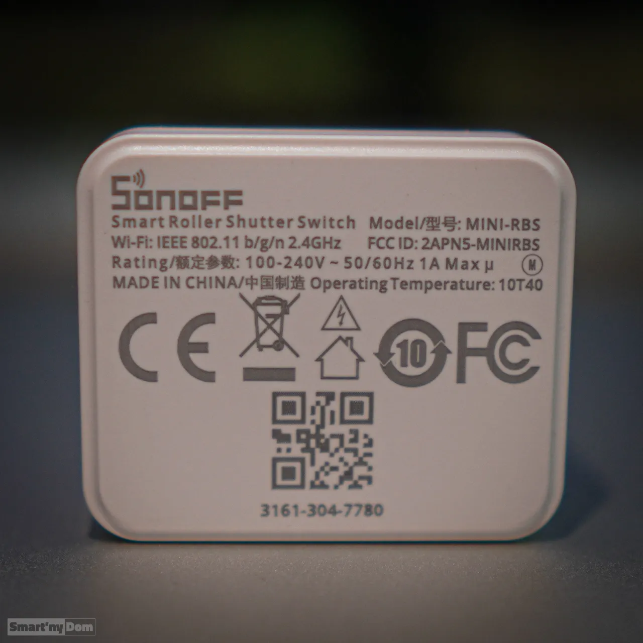

Zestaw jest skromny, ale niczego więcej nie potrzeba. Najważniejsze jest samo urządzenie, które od razu po wyjęciu z pudełka sprawia wrażenie solidnego, mimo swoich niewielkich rozmiarów.

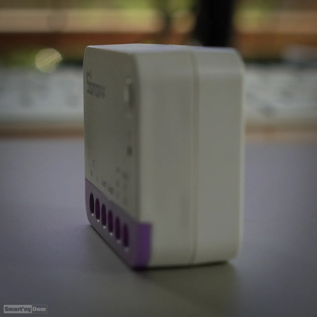

Budowa i wygląd

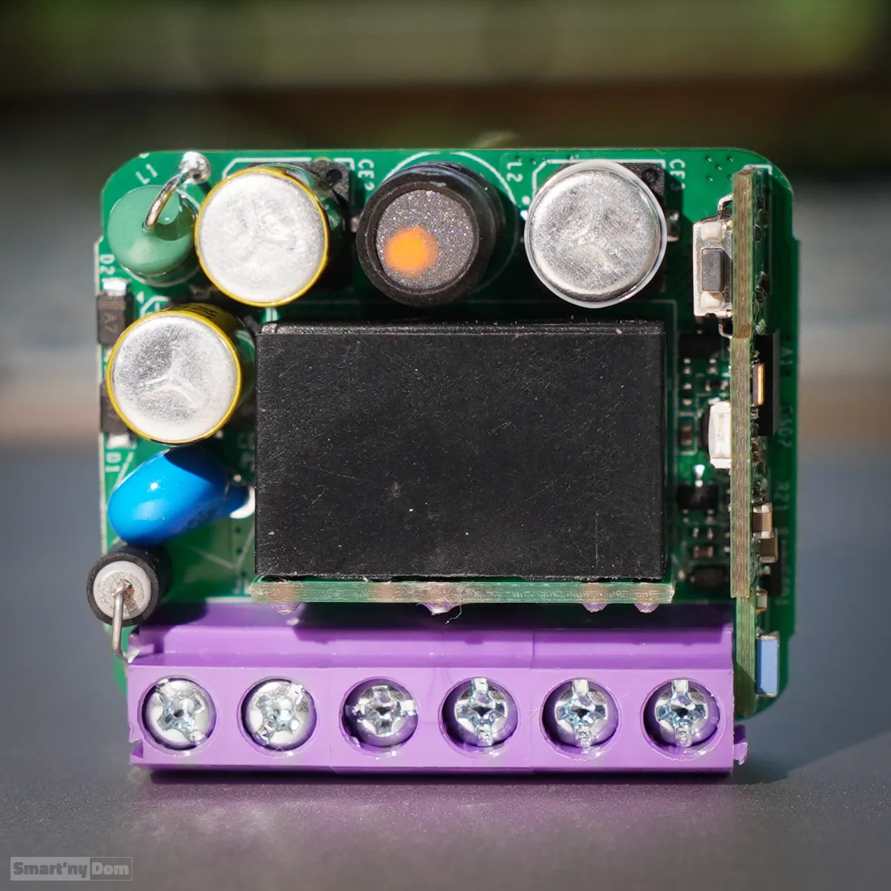

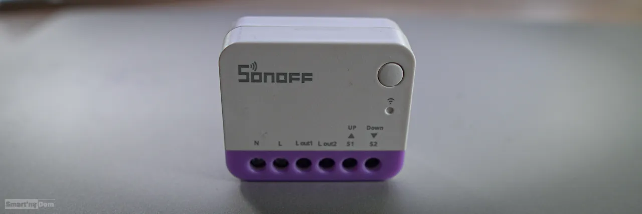

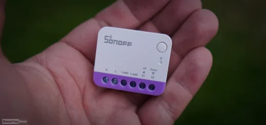

MINI-RBS to mała, biała kostka, która bez problemu zmieści się w głębszej puszce elektrycznej za tradycyjnym włącznikiem. To jego największa zaleta – nie rzuca się w oczy i nie wymaga kucia ścian. Na obudowie znajdziemy:
- Przycisk fizyczny – służy do ręcznego sterowania oraz do wprowadzania urządzenia w tryb parowania.
- Dioda LED – informuje o stanie urządzenia (parowanie, połączenie z Wi-Fi).

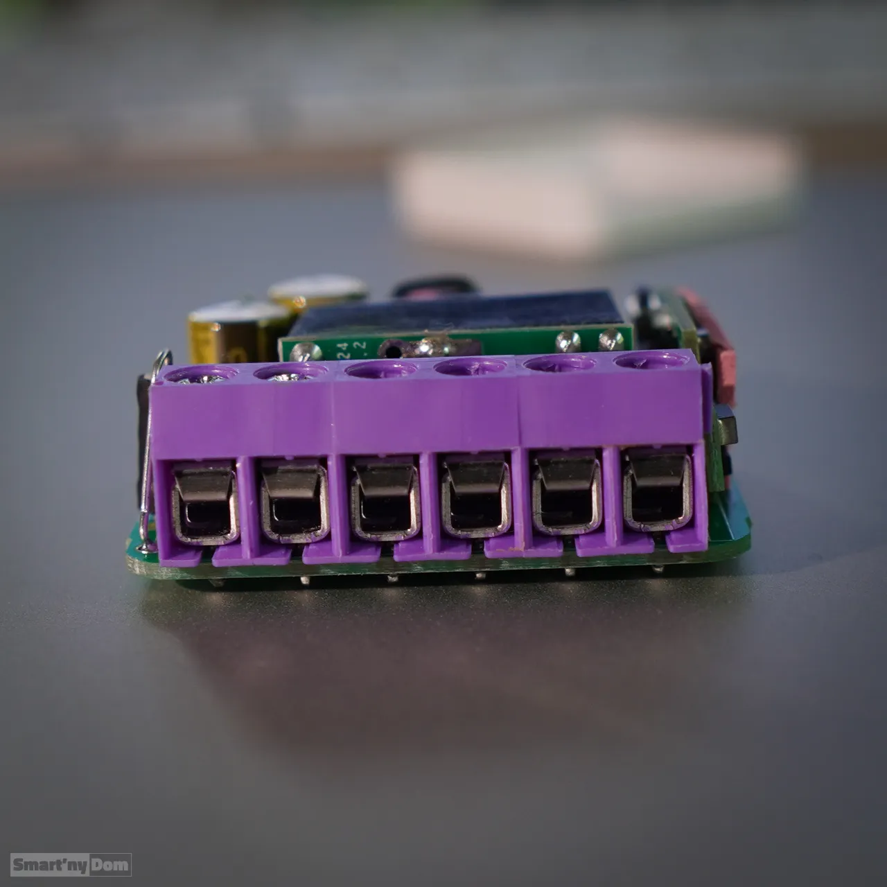

- Zaciski śrubowe – solidnie wykonane, podzielone na dwie sekcje kolorystyczne dla łatwiejszego podłączenia.
Fioletowa dolna część z zaciskami to charakterystyczny element nowszych urządzeń SONOFF, który ułatwia identyfikację poszczególnych portów.

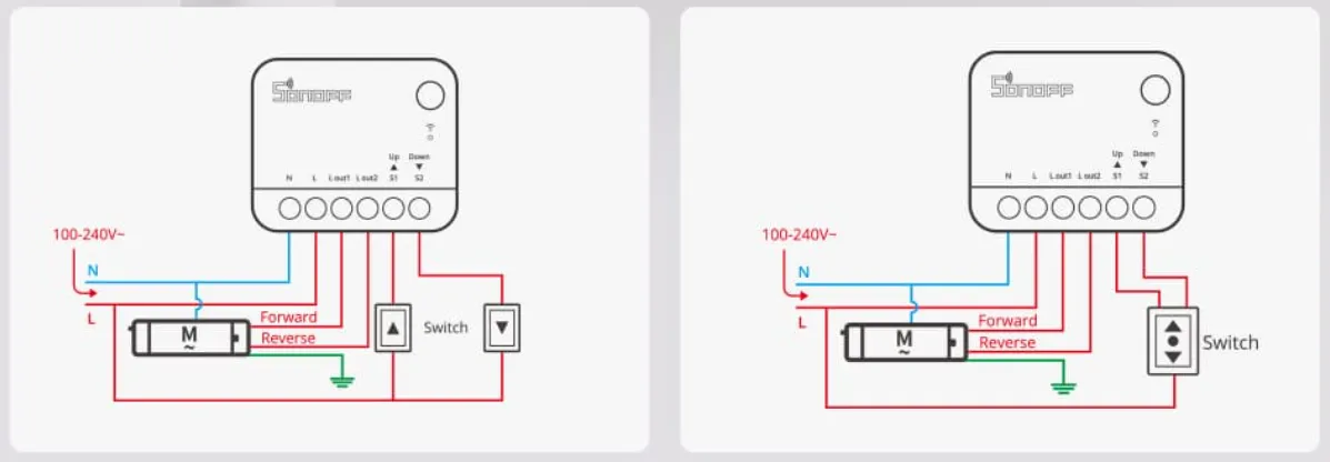

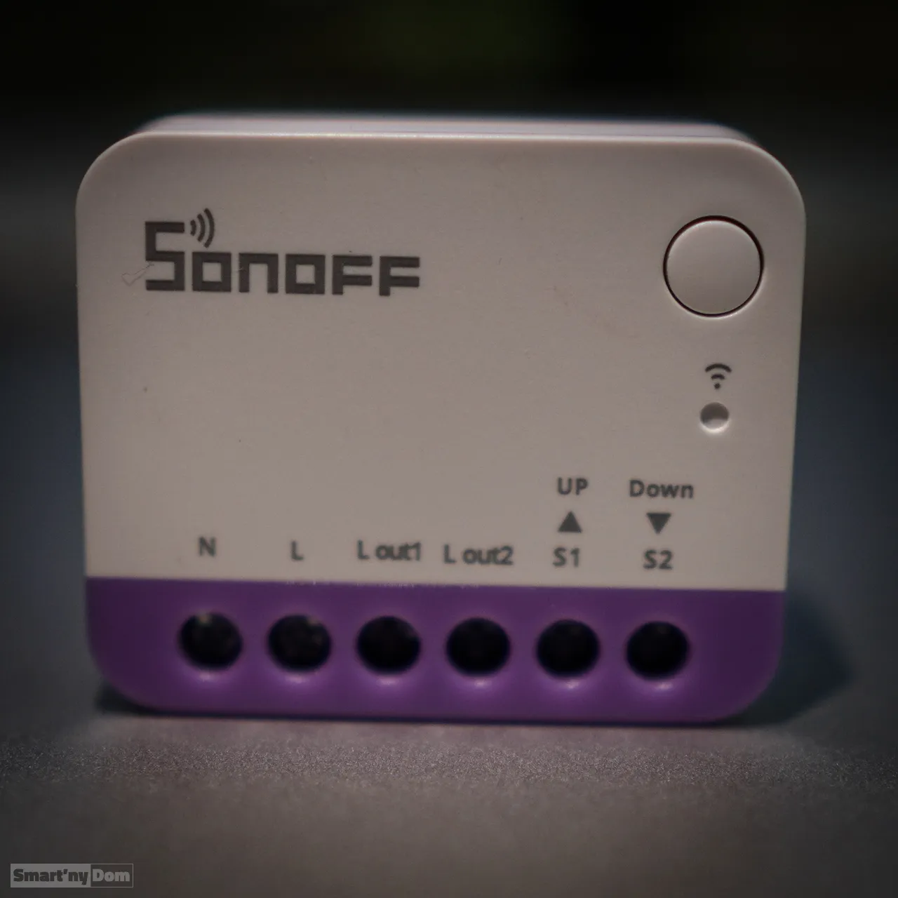

Moduł podłączamy zgodnie z jednym ze schematów z instrukcji, w zależności od posiadanego włącznika ściennego.
- N i L: Wejścia zasilania (Neutralny i Fazowy).
- Lout1 i Lout2: Wyjścia fazowe do sterowania silnikiem (kierunek góra/dół).
- S1 i S2: Wejścia do podłączenia zewnętrznego włącznika.

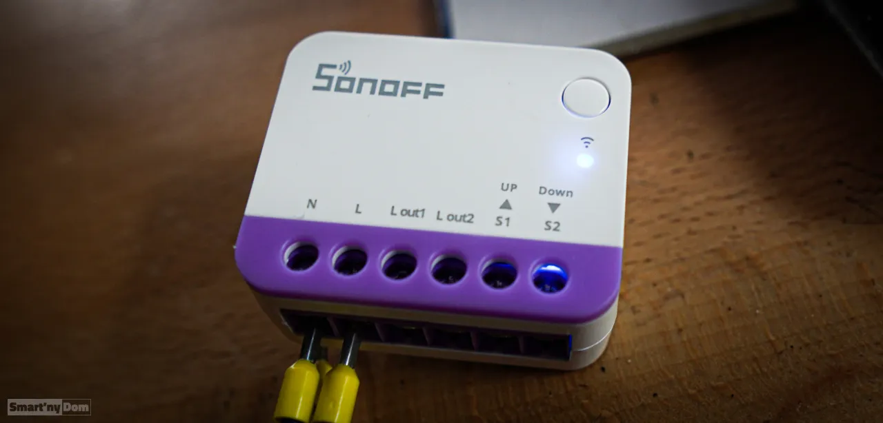

Po podłączeniu przewodów i włączeniu zasilania, dioda na module powinna zacząć migać, sygnalizując gotowość do parowania.
Mimo niewielkich rozmiarów modułu, upchnięcie go w puszce razem z przewodami i włącznikiem bywa wyzwaniem. Dobrą praktyką jest wcześniejsze ułożenie przewodów z tyłu puszki, a moduł umieszczenie z boku lub z przodu, tuż za mechanizmem włącznika.

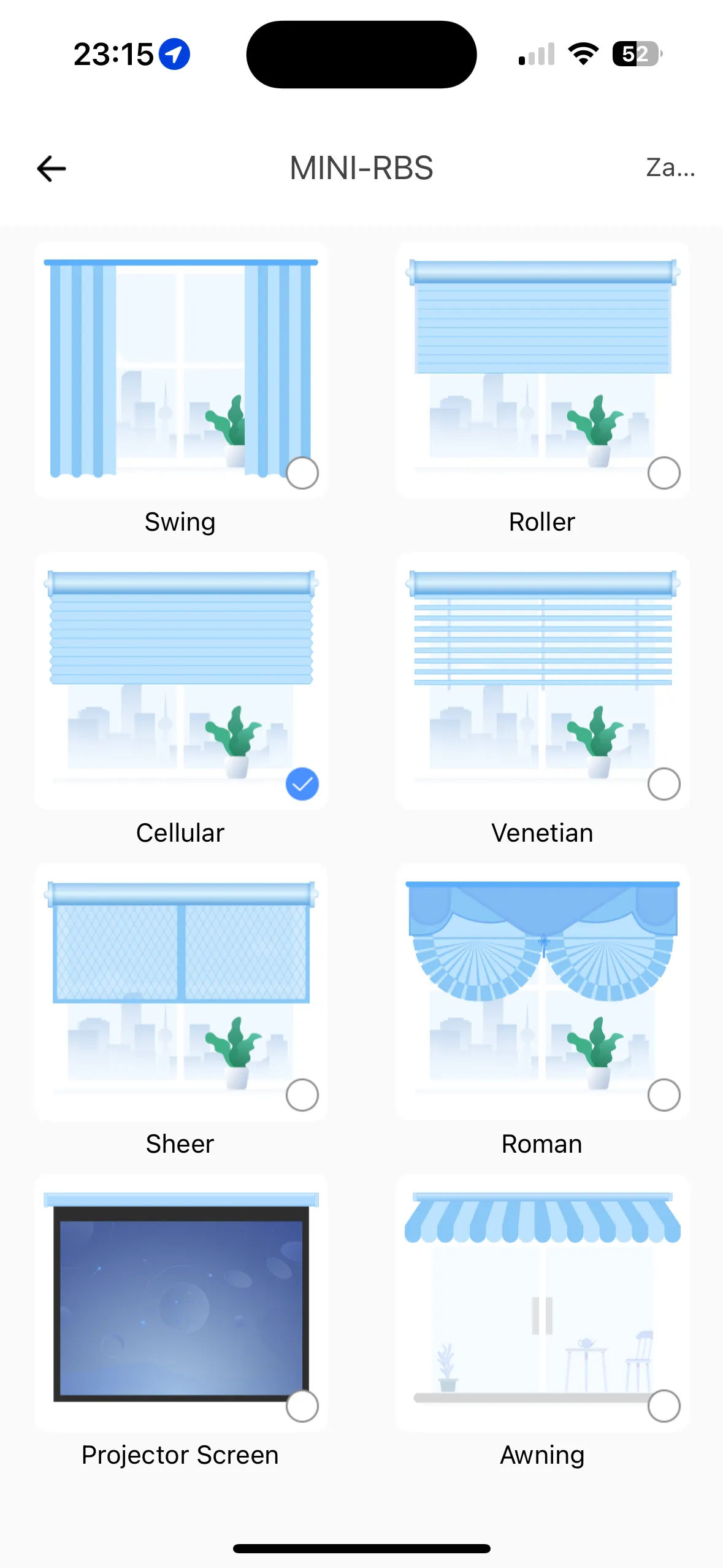

Parowanie i kluczowa funkcja: Kalibracja
To, co wyróżnia ten moduł, to możliwość dodania go do ekosystemu na dwa sposoby: przez aplikację eWeLink lub bezpośrednio przez Matter.
1. Parowanie z eWeLink: Standardowa procedura dla urządzeń SONOFF. W aplikacji eWeLink wybieramy “Dodaj urządzenie” i skanujemy kod QR z obudowy modułu. Aplikacja prowadzi nas krok po kroku przez proces połączenia z siecią Wi-Fi.
2. Parowanie przez Matter: To prawdziwa rewolucja i przyszłość smart home. Dzięki Matter, urządzenie nie jest już ‘zamknięte’ w ekosystemie jednego producenta. Możesz je dodać jednocześnie do Apple Home, Google Home i Alexy, a wszystkie systemy będą widziały jego aktualny stan. Co więcej, komunikacja w standardzie Matter często odbywa się lokalnie w Twojej sieci domowej, co oznacza większą szybkość, stabilność i prywatność w porównaniu do rozwiązań opartych wyłącznie na chmurze producenta. To ogromny plus za uniwersalność i pewność, że urządzenie posłuży nam przez lata.
Kalibracja – dlaczego jest tak ważna? Aby móc precyzyjnie sterować roletą (np. “otwórz w 50%”), moduł musi wiedzieć, ile czasu zajmuje jej pełne otwarcie i zamknięcie. Do tego służy proces kalibracji, który możemy przeprowadzić na dwa sposoby:
- Kalibracja automatyczna: Po wejściu w tryb kalibracji (przytrzymanie przycisku przez 10 sekund), moduł samoczynnie otworzy i zamknie roletę, mierząc czas przejazdu. To najprostsza i zalecana metoda.
- Kalibracja ręczna: W trybie kalibracji ręcznej sami, za pomocą włącznika, ustawiamy roletę w pozycji w pełni otwartej i zamkniętej, zatwierdzając każdą pozycję przyciskiem na module.
Cały proces jest dobrze opisany w instrukcji i po jego zakończeniu sterowanie procentowe działa zaskakująco dokładnie.

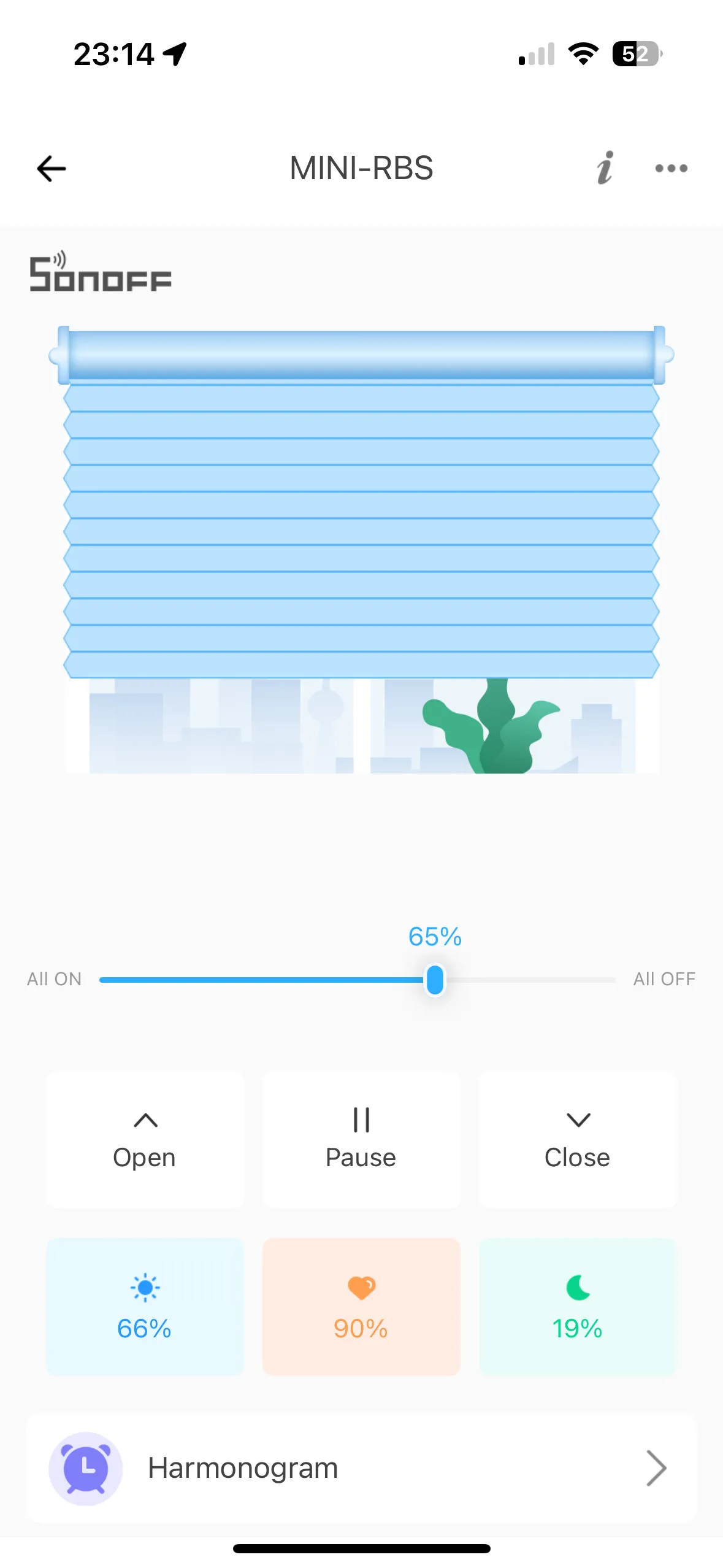

Niezależnie od tego, czy korzystamy z eWeLink, czy z ekosystemu Matter, SONOFF MINI-RBS oferuje szereg przydatnych funkcji. Jego prawdziwy potencjał odkrywamy jednak, gdy zaczynamy tworzyć automatyzacje, które dopasowują działanie rolet do naszego trybu życia i warunków zewnętrznych. Aplikacja eWeLink oferuje kilka dodatkowych udogodnień:
- Sterowanie procentowe i tryby predefiniowane: To nie tylko wygoda, ale też sposób na oszczędzanie energii. W upalny dzień możemy uchylić rolety na 20%, aby wpuścić nieco światła, ale jednocześnie zablokować większość promieni słonecznych. Aplikacja eWeLink idzie o krok dalej, oferując trzy predefiniowane tryby: dzienny, nocny oraz ulubiony, dla których możemy zapisać dowolny, preferowany poziom otwarcia rolet. Pozwala to jednym kliknięciem ustawić rolety w idealnej pozycji do pracy, odpoczynku czy snu.
- Grupowanie urządzeń: Masz kilka rolet w jednym pomieszczeniu? Aplikacja eWeLink pozwala na stworzenie grupy modułów MINI-RBS, co umożliwia jednoczesne sterowanie wszystkimi roletami za pomocą jednego polecenia. Koniec z otwieraniem każdej rolety z osobna!
- Harmonogramy: Oprócz prostych harmonogramów czasowych (otwórz o 7:00, zamknij o 21:00), możemy ustawić bardziej zaawansowane scenariusze, na przykład powiązane ze wschodem i zachodem słońca. Dzięki temu rolety będą działały w idealnej synchronizacji z naturalnym cyklem dnia, niezależnie od pory roku.

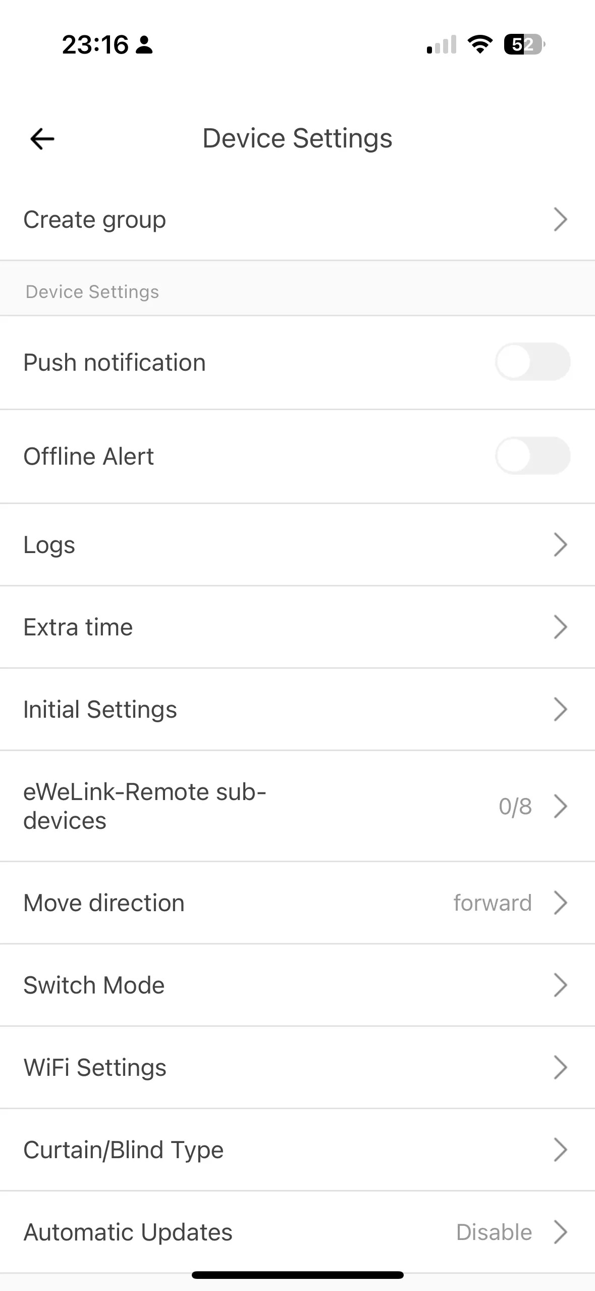

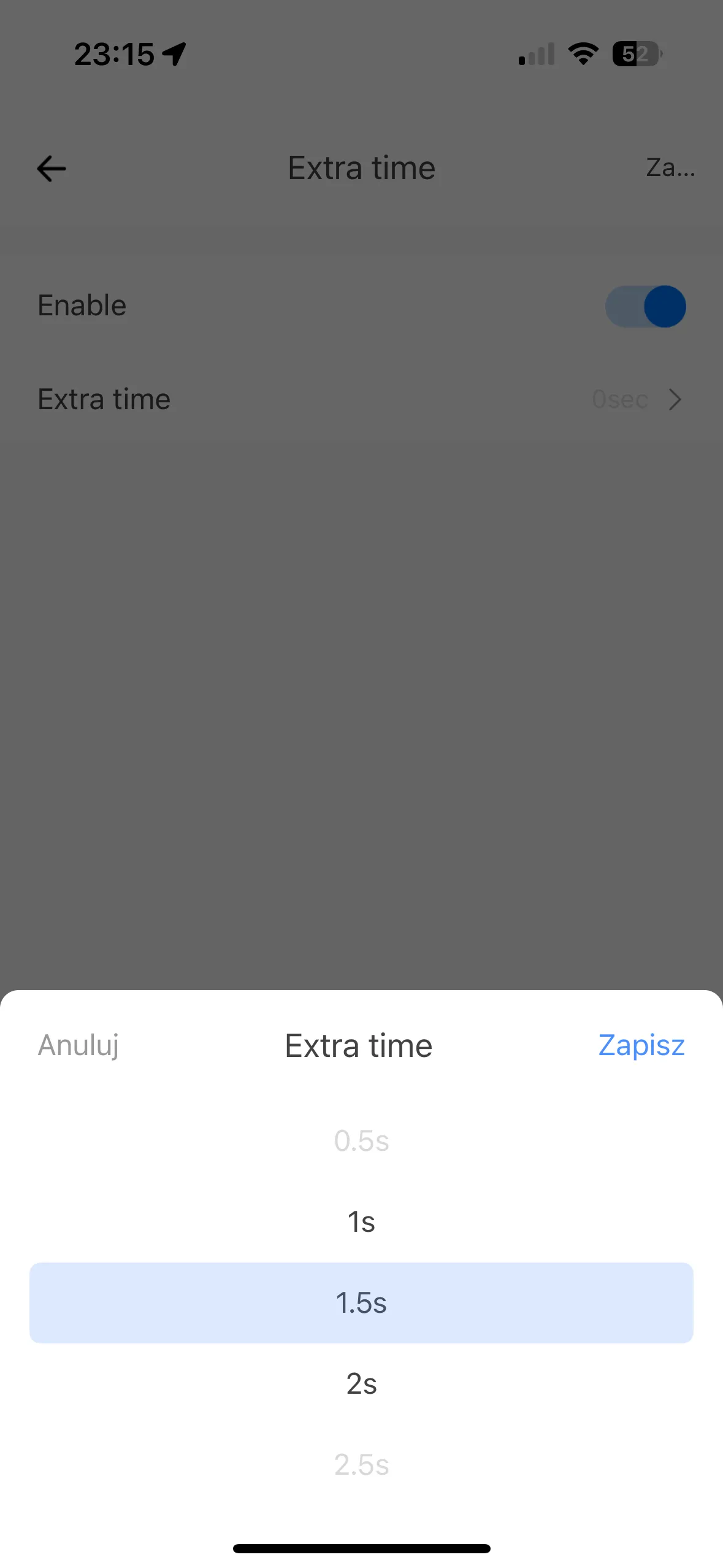

- Precyzyjna kalibracja z “dodatkowym czasem”: Jeśli po automatycznej kalibracji okaże się, że roleta nie domyka się lub nie otwiera idealnie, aplikacja eWeLink oferuje funkcję dodania “ekstra czasu”. Możemy wydłużyć czas otwierania lub zamykania o maksymalnie 60 sekund (z dokładnością do pół sekundy), co pozwala na perfekcyjne dopasowanie skrajnych pozycji rolety.
